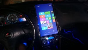

Alle benötigten Teile sind schon angekommen, muss „nur“ noch die Mittelkonsole abmessen, 3D-Modell erstellen und Auftrag geben. Sobald das Teil erstmal eingebaut is mach ich mich an die Benutzeroberfläche. Halte euch aber natürlich auf dem Laufenden.
Hätte jemand von euch eigentlich Interesse so etwas evtl. auch mit kleinerem Display in seinem Auto zu haben? Um ne Vorstellung davon zu bekommen wie das ganze aussehen wird befindet sich ein Bildchen im Anhang Aber bedenkt das Bild habe ich gemacht als ich noch nicht plante die Klimasteuerung auch zu ersetzen -> Das Display wird sich also weiter unten befinden und oben nicht so weit herausschauen =)
