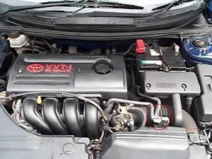

Schau bitte mal nach dem Unterdruck Schlauch der unten am Luftfilterkasten sitzt der löst sich gerne.
Müsste dieser hier sein
Der zischt dann auch wie eine Klapperschlange.

#15
Ich habe eure Ratschläge beherzigt und alle Schläuche geprüft, vor allem die üblichen Verdächtigen.........nix:(, leider alles so wie es sein soll.
LMM habe ich nach dem Säubern bereits sehr behutsam wieder montiert, habe ihn heute nochmal ausgebaut und wieder eingebaut, der sitzt plan auf und es zischt nichts.
Ich dachte anfangs, das ist ne Kleinigkeit und ich werde das innerhalb von 30 min sicher beseitigt haben, aber nun bin ich doch so sehr verunsichert, dass mir nichts mehr übrig bleibt als einen Termin beim Toyomenschen versuchen zu bekommen (momentan sind die durch die ganzen Reifenwechsler ja sehr ausgelastet:mad:).
Mein Auto macht es mir da auch recht schwer, keine Kontrollleuchte, keine Fehlercodes! Auto sagt JA, alles top. Da ich nurnoch sinnlos spekulieren kann, habe ich mich jetzt mal vollkommen auf das Klackern am Luftansaugtrakt konzentriert.
Ich bin mir allerdings sehr sicher, dass dieses klackernde Geräusch von den beiden Schläuchen die oben am Luftfilterkasten eingerastet sind kommt. Die verschwinden irgendwo hinter der Batterie, was genau ist denn deren Aufgabe?
Ich habe bestimmt ne halbe Stunde damit verbracht das klackernde Geräusch so präzise zu orten wie es geht, wenn ich mein Ohr da rüber halte hört man es ganz deutlich.
Ist nur im Leerlauf zu hören, wenn ich Gas gebe, verschwindet es und baut sich an der Stelle nach ca 2 Sekunden im Leerlauf wieder auf. Das Klackern an der Stelle ist genauso laut wie der Motor im Leerlauf:eek:.

Das ist das EVAP System (Tankdunst Steuerung - vom Aktivkohlefilter)
Das Magnetventil steuert je nach Betriebsbedingung den Einlass vom Tankdunst.
Kannst ja mal den Stecker abziehen, ob sich was verändert...(u.U. wird dann aber ein Fehlercode gesetzt)
