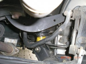

Na Klasse, jetzt ist eine Manschette vom Domlager kaputt, um diese auszutauschen muss der Stossdämpfer, Feder etc. raus. GRRRRR :mad:
Da dass Teil nicht vorrätig ist, hab ich gleich n neuen Termin machen lassen.
... mal schauen wie ichs mach. Das kanns ja nicht sein, Feder falsch einbauen und dann noch was kaputt machen.
Zitat vom "Einbauer" wird lauten ...:"Ist halt so". Na gut ich weiss jetzt, wen ich nicht weiter empfehlen werde und wer meinen Auspuff nicht dranschraubt.
Jetzt ist alles perfekt. Ich sagte zum "Einbauer" ich würde die Garantie vom Toyota-Haus verlieren :D Da er die Feder wieder ausbauen musste, wegen der von ihm beschädigten Staubschutzmanschette, hat er es dieses mal richtig eingebaut. Hab ihm auf die Finger geschaut. ENDLICH IST ALLES SO WIE ES SEIN SOLL :):):)
Ne die waren so kulant, auch die von der Achsvermessung und ich hab alles auf Rechnung ;)
P.S. Ach ja, die Feder war im Gummiteil, oben so reingequetscht, dass diese sich nicht mehr drehen lies.
