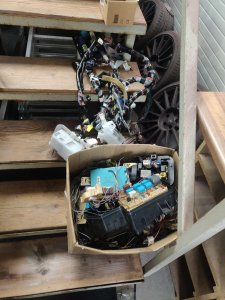

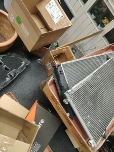

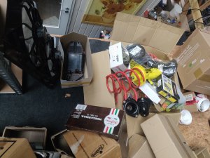

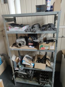

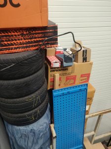

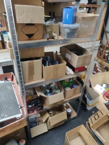

Wenn du dein Auto als Oldtimer behalten willst, solltest du auf jeden Fall alle Bauteile durchgehen, die einem Verschleiß unterliegen und bei einem Ausfall entweder das Fahrzeug lahmlegen oder dazu führen könnten, dass die HU-Plakette nicht mehr erteilt wird. Je älter das Auto und je geringer die Ausstattung, desto einfacher wird es – dennoch gibt es eine enorme Anzahl an Bauteilen, die man sich beiseitelegen sollte.
Dazu gehören die gesamte Lichtanlage mit allen Schaltern und Knöpfen sowie alle sicherheitsrelevanten Bauteile wie das ABS-System, das Bremssystem, das ESP-System und das Airbag-System, jeweils inklusive aller zugehörigen Schalter, Knöpfe und Steuergeräte. Auch das komplette Lenkgetriebe sowie Motor und Getriebe sollte man sich sichern – anstatt nur Reparatursätze oder Einzelteile zu besorgen, ist es oft sinnvoller, komplette Teile vom Schrottplatz zu holen und auf Vorrat zu lagern.
Zudem sind elektronische Bauteile wie Lüfter, die Sekundärluftpumpe, der Wischwasserbehälter, die Scheibenwischanlage, das Schiebedach und der Tacho wichtig. Darüber hinaus gibt es Bauteile, die besonders häufig kaputtgehen, wie Türgriffe, Leisten und Gummidichtungen.
Fahrwerksblech- oder Gussteile und Antriebsteile Feuerverzinken bzw. galvanisch Verzinken, beliebig noch pulverbeschichten, dann ist außer bei einem Crash mit den auch Ruhe.
Ein gemeinschaftliches Lager wäre eine großartige Idee! Man könnte es sogar noch um komplette Anbauteile für die Karosserie oder ganze Karosserien erweitern – idealerweise an einem günstigen oder gut erreichbaren Standort. Ihr müsst nur sagen, wie ihr das umsetzen wollt. Ich wäre bei der T23 dabei, und viele dieser Teile habe ich bereits für mein Auto beiseitegelegt.
(Nach der Restaurierung geht das Aufbereiten und richtig einlagern der Ersatzteile weiter)
