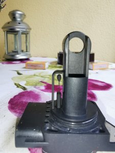

LMM durch Pipercross nach ca. 5000km verdreckt Fotos vor und nach Reinigung... Pipercross Passform in Luftfilterkasten mangelhaft, 2 mal probiert immer das gleiche Ergebnis. Lieber Original Toyota oder Lexus Papier Filter und "die Mehrleistung"
Das ist nur der Ansauglufttemperatursensor. Der sieht auch beim Einsatz des normalen Filters so aus. Der ist eher nebensächlich. Wichtiger sind die Heizdrähte des eigentlichen LMM: Bauartbedingt ist es völlig normale, das der Ansauglufttemperatursenor dreckig wird - auch mit normalem Filter: Nichtsdestotrotz bin ich natürlich ein Verfechter von originalen Filtern und halte generell nichts von anderen Filtern. Insofern finde ich Deine Kritik zumindest angemessen.
Hallo CRX Fan, danke für die Info/ Erinnerung, die habe ich auch mit gereinigt, gut daß du das erwähnt hast, die meisten wissen gar nichts von den 2 versteckten "Drähtchen"
