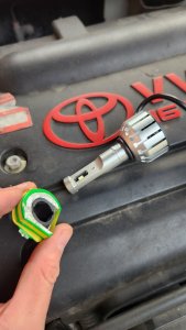

Hi Community, long time no post.
Aber ich habe hier einen kleinen Erfahrungsbericht der euch vielleicht interessiert.

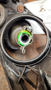

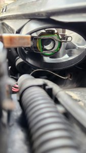

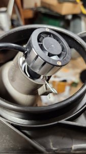

Obwohl ich mir natürlich die Kompatibilitätsliste durchgelesen habe, die die Celica nicht auflistet, wollte ich die LED mal verbauen und beim nächsten TÜV Termin auf Eintragbarkeit überprüfen lassen. Mit ABG für viele andere Fahrzeuge kann das ja durchaus sein, dass das machbar ist.
Nunja, ich hatte nicht daran gedacht, das die Celica eine Adapterplatte vor den Clips hat. Trotz der Häufigkeit wie mir die Birnen über die Jahre durchgegangen sind und dem Frust der Montage.
Wahrscheinlich ist diese Adapterplatte auch der Grund warum für das Fahrzeug keine ABG erstellt wurde. Man müsste ja eine ensprechende Anpassung mit ausliefern.

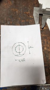

Also ab ans Lösung schaffen, ich hab mir aus einem Stück Alu einen passenden U-förmigen Distanzhalter gefräst. Bevor ich gesehen hatte, dass die LED selber demontierbar ist.
Praktischerweise hatte ich noch einen Satz Linksverkehr-Scheinwerfer an denen ich auf der Werkbank maßnehmen und testen konnte.
Ein 3D Drucker wäre hier ideal gewesen, ich hab nur keinen. Und da das Gerät nen Kühler mitbringt, würde ich n Plastik verwenden, das genügend thermisch stabil ist.
Falls sich jemand den Distanzhalter nachbauen mag, die Maße sind Folgende (Angaben ohne Gewähr ;) ):
Höhe: 1 cm
Äußerer Durchmesser: 3,4cm
Innerer Durchmesser: 1,8cm
Länge des Abschnitts/Fase?: 2,1cm
Distanz Mittelpunkt des Abschnitts zum Aussendurchmesser ggü: 3,05cm.
Mit der Ausleuchtung bin ich vollends zufrieden, subjektiv ist mehr wahrnehmbar. Ich hätte vielleicht mal vergleichende Fotos machen sollen. Hatte aber dann im Eifer des Gefechts nicht mehr dran gedacht.

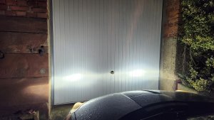

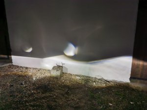

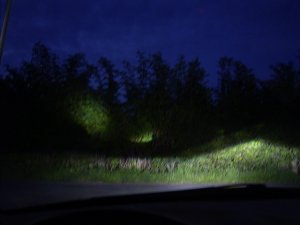

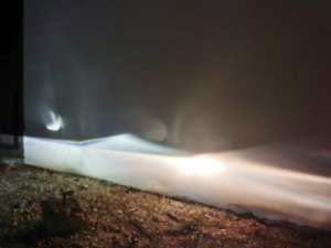

hast du nicht das bekannte Problem, wie hier, wo ein User das schonmal getestet hat, mit den beiden Lichtpunkten, die nach oben abstrahlen? Und vor dem Auto die sichtbaren Balken und Schatten des LED Stegs auf der Strasse (Bei Projektorscheinwerfern weniger als bei Reflektorscheinwerfern)?
https://www.celica-community.de/threads/abblendlicht-auf-led-umbauen.35469/#post-441223
Wir rüsten ja in der Werkstatt sehr oft Autos damit um, und das ist die häufigste Kunden Bemängelung, dass man halt vor dem Auto die beiden hellen Streifen sieht und die ungleichmäßige Helligkeitsverteilung. Aber das ist nun mal bauartbedingt, weil die ja nicht 360 Grad bestückt sind. Die Leute erwarten auch immer Sachen, für die die Scheinwerfer überhaupt gar nicht ausgelegt sind.

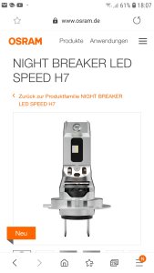

Gibt jetzt übrigens die ganz neuen von Osram, die H7 LED Speed kompakt. Die entsprechen von der Bauform her fast einer normalen H7 und sind daher natürlich viel kleiner und kompakter, weil die Aktiv Kühlung mit dem Lüfter entfällt
https://www.osram.de/ecat/NIGHT BREAKER LED SPEED H7-LED Fern- und Abblendichtlampen (straβenzugelassen)-Autobeleuchtung-Automotive/de/de/GPS01_32359161/ZMP_4069131/

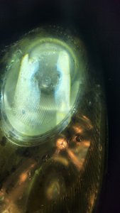

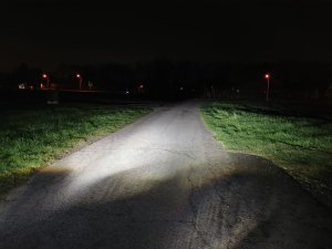

Nein, bei mir ist die Ausleuchtung gleichmäßig. Wohlgemerkt nachdem ich sie in zweites Mal eingebaut hatte. Bei der ersten Installation saß die LED nicht richtig und es kam zu ungleichmäßigen Mustern.
Auf der Linse selber sieht man aber auch das die Birne nicht rundum abstrahlt.

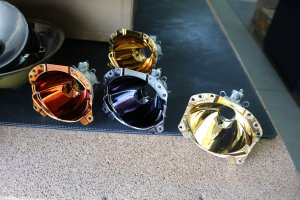

Ohne großartig vom Thema abzuschweifen. Wenn man handwerklich etwas begabt ist, kann man die wieder schön auf Vordermann bringen.
Viele denken ja mit der Zeit das die Ausleuchtung nachlässt, würde am Brenner selbst liegen. Das kann sicherlich mit ein Grund dafür sein.
Allerdings ist hauptsächlich der Grund dafür, "stumpfe" Reflektoren, vergilbte Linsen

Brenner lassen defintiv in der Leistung nach. Das ist Fakt. Und das sehe ich natürlich auch häufig. Die Leute trauen immer ihren Augen kaum, wenn neue Brenner reinkommen. Anders als Halogenlampen, die konstant ihre gleiche Helligkeit haben und dann einfach durchbrennen. Xenon Brenner werden mit der Zeit dunkler und verfärben sich, sie werden undicht. Je nachdem, mit welchem Salzgemisch sie gefüllt sind, verfärben sie sich mit der Zeit grünlich, bläulich oder (meist) rötlich. Mit den matt werden Reflektoren innerhalb der Linsen ist korrekt. Kann man neu verspiegeln. Habe hier schonmal gezeigt, wie das eine Firma bei uns hier macht, habe ich schonmal machen lassen (Reflektorklinik). War eine Krankheit und Rückruf beim Avensis T25. Siehe Bild im Anhang, damals wurden die Reflektoren in verschiedenen Farben versiegelt.

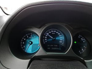

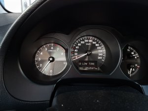

Toyota / Lexus war auch oft innovativ mit vielen Spielereien. Das haben viele immer gar nicht auf dem Schirm.
Wie hier der GS430 den ich aktuell da habe.
Automatisch abdimmende Tachoscheibe. Nein, nicht die Beleuchtung dimmt sich ab, sondern die Tachoscheibe tönt sich (wie ein abdimmender Innenspiegel oder selbststönende Sonnenbrillen) grünlich/blau .
Auch das vor 20 Jahren.
