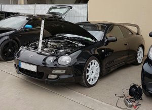

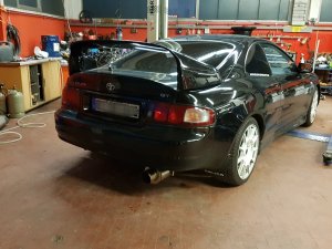

    Wenn es ein originaler Spoiler von der GT ist seh ich da keine Probleme.
    Ich hab auf der GT auch den von der GT4 drauf und hab Papiere/Ausdrucke bei, dass es sich um ein Orginalteil handelt.
    Vielleicht hast du einen TÜVer deines vertrauens, den du mal fragen kannst vorher was du tun musst bzw ihm an Unterlagen vorlegen müsstest wenn du ihn eintragen willst.
    Sportauspuff als original Zubehör ist mir keiner bekannt. Was wurde dir da angeboten?
    Weiße Felgen im Rallye Look, da könnte ich dir wärmstens die Sparco Terra empfehlen...

    Einen "Sportauspuff" für die T20 zu bekommen ist eine schwierige Kiste, das kann man nicht mit der T23 vergleichen.
    Ich kann mich irren, aber der von dir verlinkte sieht schwer nach Bastelarbeit aus.
    Ich hab an der GT einen Magna und bin mehr als zufrieden mit Optik und Klang.
    Selbst Mitfahrer die nichts von Magna halten waren angenehm überrascht. Wie der an der STI klingt kann ich allerdings nicht sagen.
    Die Sparco Felgen sind 17". Sind die Winterräder, da reicht 17. Im Sommer hab ich 18er drauf.
    Die Unterlagen vom GT4 Spoiler ist ein Nachweis, dass es ein Originalteil ist.
