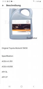

Nimm es lieber nicht - es ist von der Additivierung, Zusammensetzung, Abstimmung und vom Grundmaterial her auf Fuel Economy und nicht auf maximalen Bauteileschutz- und Verträglichkeit ausgelegt, welche aber bei jedem Autoenthusiasten prioritär sein sollte.
Befasse Dich mit folgenden Dingen und nicht nur den einen Messwert Viskosität:
Ester
PAO
HC-Synthese
Bi-Synthetik
HTHS Wert
Additivierung
NOACK Wert
...bei / für alte Autos
Gerade dieses Öl A5/B5 hat einen abgesenkten HTHS Wert, um in erster Linie eine Kraftstoffeinsparung zu erzielen.
Google danach, stosse auf das Oil-Club.de Forum und überdenke Deine Entscheidung nochmal.
Stichwort z.B. : aufquellende Dichtungen, anlösen, etc...und das ist nur ein ganz ganz ganz kleiner Teil, um was es geht.
Und ich rede nicht von der eher sekundären Viskosität..das wäre viel viel zu kurz gedacht - es gibt bedeutend wichtigere Kriterien und Faktoren. Gerade bei älteren Modellen. Was für neuere gut ist, kann für ältere tödlich sein.
