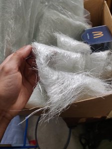

Um Befestigungen, die von Kunststoffteilen abgebrochen sind, wieder zu ersetzen, empfehle ich, dies am besten mit Epoxidharz und Glasfaser zu tun.
Du besorgst dir eine Kunststoff- oder Carbonplatte und formst sie ungefähr in der Form des vorherigen Haltestücks. Dann befestigst du das geformte Stück mit Epoxidharz zusammen mit Glasfasermatte. Das ergibt eine ultrastabile Verbindung, die noch stärker ist als das Original. Es ist auf jeden Fall günstiger, als die ganze Stoßstange neu zu kaufen, wenn es sie überhaupt noch gibt.

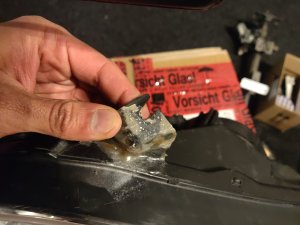

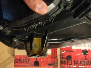

Ja, das war jetzt eine ganz allgemeine Hilfe, wenn Kunststoffhalterungen abbrechen.
Ich konnte mir mit der Methode bei den Scheinwerfern weiterhelfen. Die Halterungen bei den Scheinwerfern sind ziemlich gut. Oben und unten haben die eine Sollbruchstelle, damit die bei einem Crash nicht gleich sofort komplett zerstört werden, aber ausgerechnet natürlich der dritte Halter an der Seite war kaputt. Normaler Kleber hält dort gar nicht, aber mit Epoxidharz und Glasfaser kommt man da weiter...

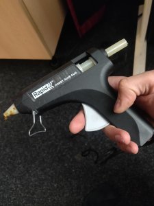

Ansonsten vielleicht auch gucken, ob schon eine Heißklebepistole reicht.

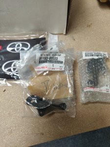

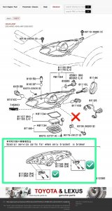

Hallöchen
Scheinwerfer Halter bekimmste als RepSatz
https://www.celica-community.de/threads/suche-scheinwerfer-xenon-rechts.35093/#post-438846
