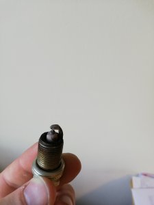

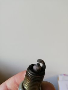

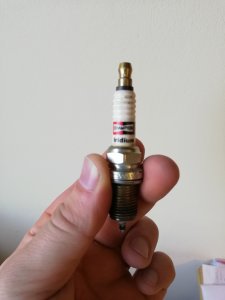

    Kleines Update:
    Heute neuen luftfilter und die neuen Zündkerzen verbaut.
    Die Kerzen habe ich jetzt in der Werkstatt machen lassen um mal zusehen wie es genau gemacht wird.
    Die alten sehen so aus und der Meister sagte, das sie ungewohnt weiß/helle Ablagerungen haben, was auf Wasser zurück zuführen wäre. Beobachten ist angesagt. Hier die Bilder:

  19. CRX_Fan
    CRX_Fan Well-Known Member
    6.105
    141
    63
    Mechanik und Diagnose
    Homepage:
    Ohje.....na toll. Bosch, Champion, etc. haben in den ZZ Motoren nichts verloren. Der Motor reagiert sehr empfidnlich darauf. Sogar Kat Schäden sind durch falsche Zündkerzen schon aufgetreten.
    Am Kerzenbild kannst Du an den moderneren, computergesteuerten Motoren eh nicht mehr viel erkennen, da vieles eben entsprechend noch ausgeregelt werden kann. Und sollte etwas nicht stimmen, was die Verbrennung angeht, was sogar dazu führt, das die Kerzen kacke aussehen, würde sich das ziemlich sicher in einem Fehlercode niederschlagen. Von daher sind Zündkerzenbilder heutzutage zur Diagnose eher nicht mehr heranzuziehen. Ist ja immerhin kein oller Vergaser mehr, den man komplex einstellen und auch VERstellen kann, bis das Gemisch absolut nicht mehr passt ;) Dafür ist hier aber der Computer mit seinen Sensoren da. Im Groben kann man sagen, das Kerzen in der Regel, wenn keine Fehlercodes anliegen und kein Ölverbrauch vorhanden ist, also alles okay ist, gräulich dunkel aussehen.
    Das damals bekannte "rehbraun" gilt schon lange nicht mehr, das kam durch die Bleizusätze im Kraftstoff.
    Ich hoffe, jetzt sind die Denso K16RU11 drin.
    Hier mal Beispiel Champion Kerzen, was sie in einem Celica angerichtet haben:
    https://www.celica-community.de/threads/celica-t23-ruckelt.33043/#post-423864
    Daniel1988 gefällt das.
