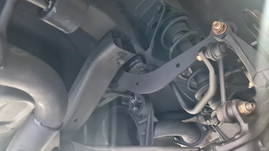

Wir haben seit letztem Jahr eine Celica in der Familie. Ich arbeite als Karosseriebauer und habe in den letzten Wochen den hinteren Unterboden und die kompletten Hinterachsteile restauriert.

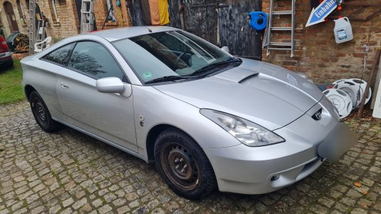

Heute wird der Wagen an den Junior übergeben. Der hat frisch seine Pappe.

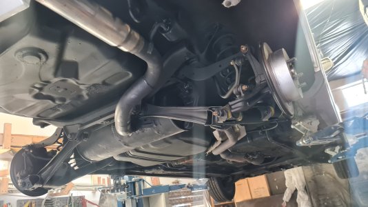

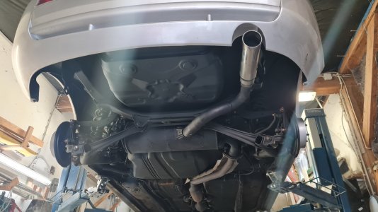

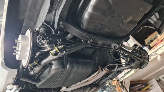

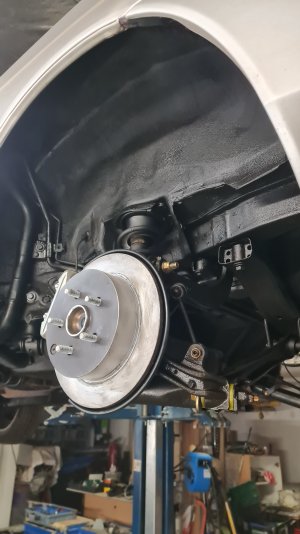

War eine ganz schöne Aktion. Hab den Achsträger gleich verstärkt.
Alle Teile wurde gesandstrahlt.
Bremsteile, Radlager, etc. natürlich neu.
Auspuff wurde gerettet.
