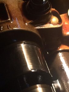

Das wäre eine eingelaufene Nockenwelle... kein günstiges Unterfangen, soviel kann ich bestätigen.
