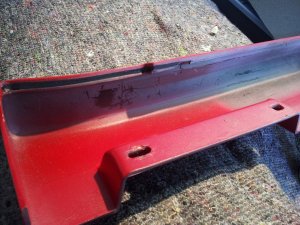

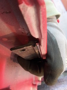

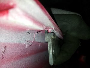

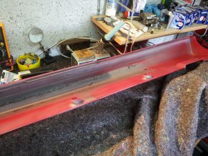

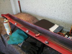

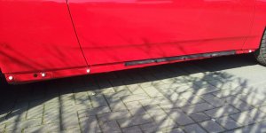

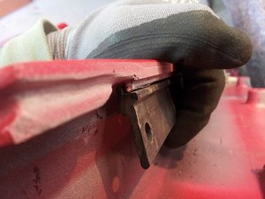

    Ich lade dir gleich mal ein Foto hoch. Habe die Schienen aus England bekommen.
  6. CRX_Fan
    CRX_Fan Well-Known Member
    6.027
    111
    63
    Mechanik und Diagnose
    Hildesheim
    Homepage:

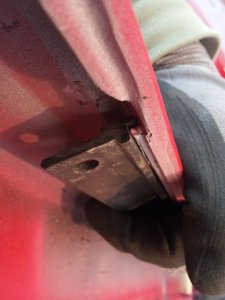

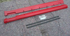

    So, hier sieht man mal sehr schön das Profil der Leisten und wie es in die Nut / Feder der Schweller einfasst!
    [​IMG]
    [​IMG]
    [​IMG]
    [​IMG]
    [​IMG]
    Die Leisten bewirken, das sich die Schweller schön an das Blech ranziehen.
    Merkt man schon ganz gut, wenn man die Schweller dann darin einhängt!

    Hey vielen Dank für die Bilder! Du dokumentierst ja echt alles. :D
    Braucht es nicht noch zusätzliche Clips um die Schiene zu befestigen?
    Und die Schiene ist aus Kunststoff?
    Liesse sich ja relativ leicht nachbauen, wenn ich die Masse hätte...
    Hättest du evtl. eine grössere Aufnahme der Schienen zwecks Mass nehmen?
    Hast du die auf ebay gefunden nehm ich an? Oder wo und wie genau?
    Anfrage an meinen Händler is raus, aber ich hab keine grossen Hoffnungen...

    Joa ich mache immer viele Fotos! :D

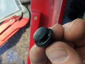

    Die Schienen werden, genau wie in der OEM Anleitung oben von "Celi505" steht, mit 5 original Clips der alten Schweller an den vorhanden Punkten der Karosse festgeclipst!
    Die restlichen Löcher an der Karosse werden mit den weissen Clipsen der originalen Schweller verschlossen!
    Die Kleberaupe habe ich natürlich auch auf die Schwellernut gezogen, wo die Feder der Leisten dann gegendrücken!
    Normalerweise sind bei den Zubehör Schwellern Sonderclips (mit Gewinde) für diese Schweller mit bei, aber wer hat die schon. Daher habe ich die schwarzen Clips, die am OEM Schweller dran sind, nochmal geordert, um damit die Zubehör Schweller zu befestigen. (Günstig aus Polen http://auto-spinka.pl/ 90467-08185)
    Die Leisten habe ich über ebay England bekommen, als ich gesehen hatte, das dort ein Schlachtfahrzeug stand, das diese Schweller dran hatte. Auf eBay Deutschland ist momentan meine ich auch einer - zumindest habe ich die Schweller auf eBay neulich gesehen!
    Maße habe ich leider nicht, aber müsste man anhand der Bilder rekonstruieren können. Man sieht ja genau, von wo bis wo die Leisten an der Karosse sitzen! :eek:
