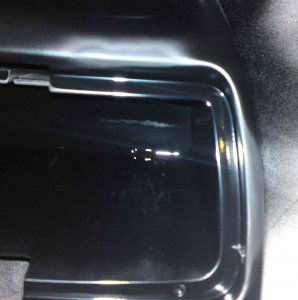

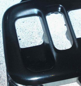

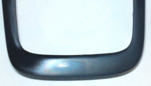

So habe mal ein paar Fotos gemacht. Zur Erinnerung was so hell aussieht das sind keine Reflektionen außer natürlich der Blitz an der einen Stelle, aber der Rest drum rum das ist wirklich so hell und gräulich
Racing Lackspray schwarz glänzend habe ich genommen.
Am Donnerstag habe ich ja angefangen.
Da habe ich es angeschliffen, dann Grundierung drauf und lackiert 3 Schichten... Aber wie schon geschrieben hat es mir dann heute noch nicht gefallen und da waren diese grauen Stellen auch schon vorhanden...
Also nochmal angeschliffen mit 1000er Papier heute, trocken gerieben, mit Benzol entfettet und mit einem Heißluftfön von Staub und Feuchtigkeit "befreit". Dann lackiert bis es mir gefiehl, keine Macken mehr drin waren und man sich selber darin sehen konnte.
Dann alles auf einem Tisch reingetragen und 5 Min danach konnten wir schon paar Stellen sehen die "Grau" "gräulich" wurden... Aber die Spiegeln genauso gut wie die schwarzen Stellen bloß in Grau !?!?! :confused:
