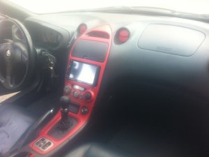

Also ich hät dir empfohlen eine schicht Klarlack aufzutragen schön glatt und dann es zu folieren. So habe ich es gemacht und kanns je nach lust und laune ändern. ohne erst mal wieder die farbe ab zu kriegen. Habe mal 2 Fotos gemacht.

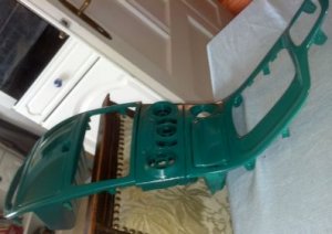

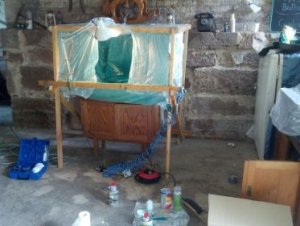

Das Wochenende war dann ziemlich produktiv. Aber irgendwie hab ich das gefühl, dass trotz des wenigen elastifizierers, die oberfläche ziemlich weich ist http://i.imgur.com/mpGfEhQ.jpg kann man denn die eingebundene bildgröße nicht im bbcode einstellen?
ich denke mal mittwoch oder donnerstag. überlege noch eine schicht klarlack mit einem niedrigerem gehalt elastifizierer drüberzusprühen, ums ein wenig kratzfester zu machen. ich war aber auch noch andertweitig kreativ dieses wochenende ^^ http://imgur.com/qZHeFhy,v4kNHtY#0

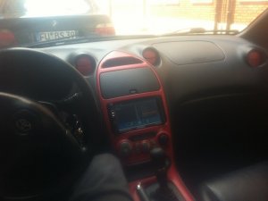

so, ich habs mal eingebaut. bilder noch nicht ganz fertig, die knöpfe fehlen noch. ich hab jetzt zum 10 mal keller und garage nach den vorbereiteten knöpfen durchsucht, aber sie wollen und wollen sich nicht zweigen. grml in etwas weiterer zukunft steht der einbau von UV leds, damit die schaltkreise auch schön leuchten.
Link war bbcode verdreht(fixed). anderthalb tage, oder so um den dreh. es müffelt auch noch ein wenig im innenraum.
