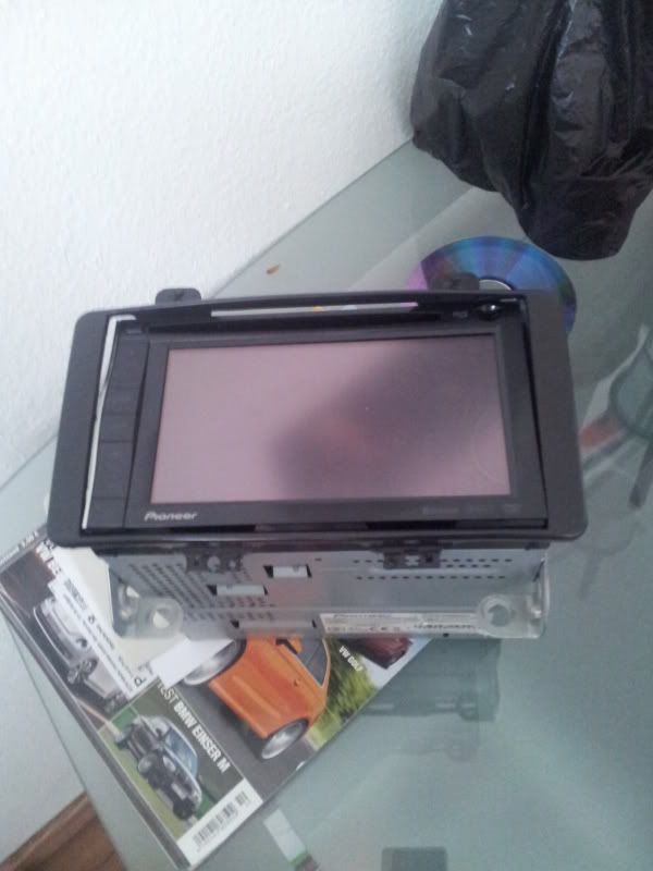

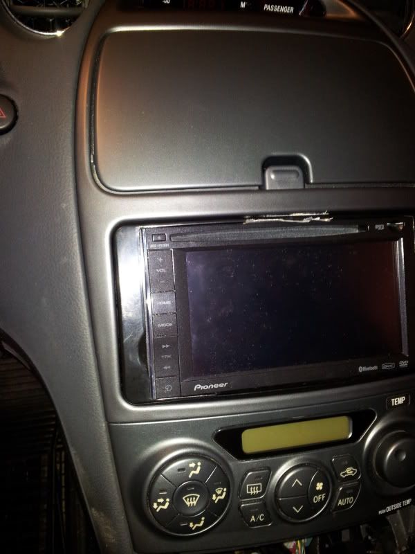

Wollte euch mal mein Radio Rahmen Projekt zeigen.

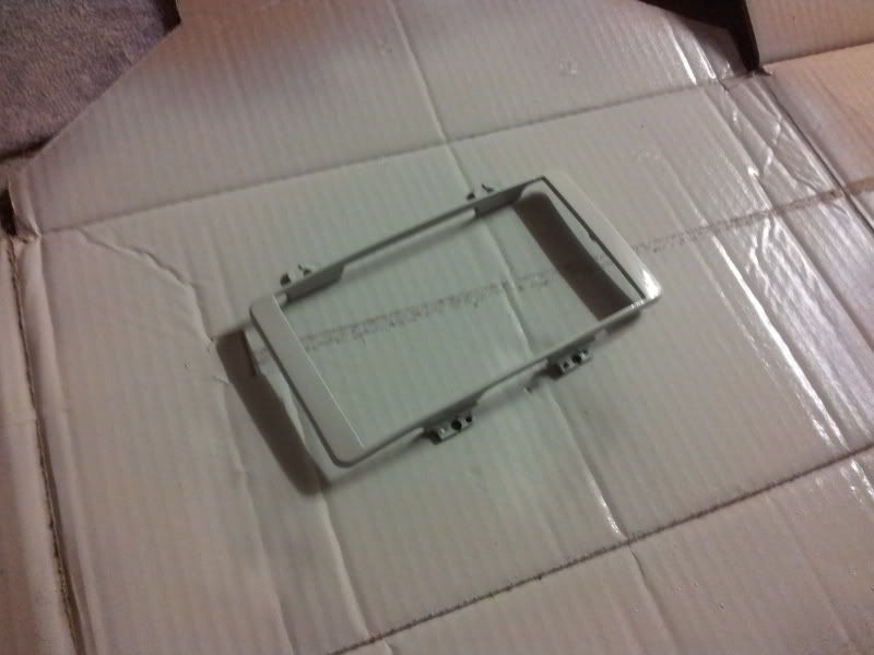

Angefangen hat das ganze mit der suche nach dem Rahmen.
Durch diverse Foren hab ich mich durchgelesen, in 4 anderen Celica Foren angemeldet um herauszufinden wo es diesen Rahmen zu kaufen gibt.
So sieht der aus:
Mit der Hilfe von Crx_Fan haben wir endlich geschafft einen Rahmen zu bekommen.

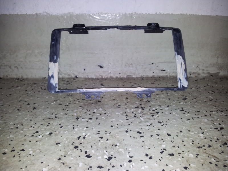

Jedoch haben mir die Aussparungen nicht gefallen. Somit wurde im nächsten Schritt der Rahmen gespachtelt, geschliffen und an der Mittelkonsole angepasst.
Nachdem der erste Schritt vollendet war, wurde der Rahmen gesäubert und mit Kunstoff Haftvermittler besprüht.
Da ich mich mit dem ganzen kram nicht auskannte hatte ich anfangs den Fehler gemacht das Teil nach dem Grundieren gleich lackiert. Somit kommte man genau sehn wo gespachtelt wurde, obwohl es super eben war.
Naja deswegen wurde nachgearbeitet und 3 Schichten Spritzspachtel auf den Rahmen gespritzt und anschließend mit 1000er und 2500er Schleifpapier alles glattgeschliffen

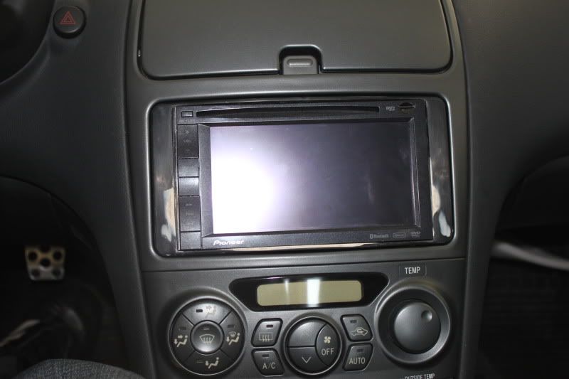

Nachdem das alles fertig war, wurde der Rahmen lackiert. Vorher hatten wir schon im Autolack Center eine Farbe gesucht die dem Radio ähnelt. Jedoch nicht so einfach da dieses stark vom Lichteinfall abhängt. Desweiteren wurde 2K Klarlack gekauft, somit habe ich nicht das Problem, das der Klarlack gelb wird. Sprich der ist UV ressistent.
Fotos im Eingebauten zustand gibts heut Abend. Da der klarlack noch 2 Std aushärten muss.
:) Ihr könnt gerne eure Meinungen äußern :)

Sieht prima aus :)

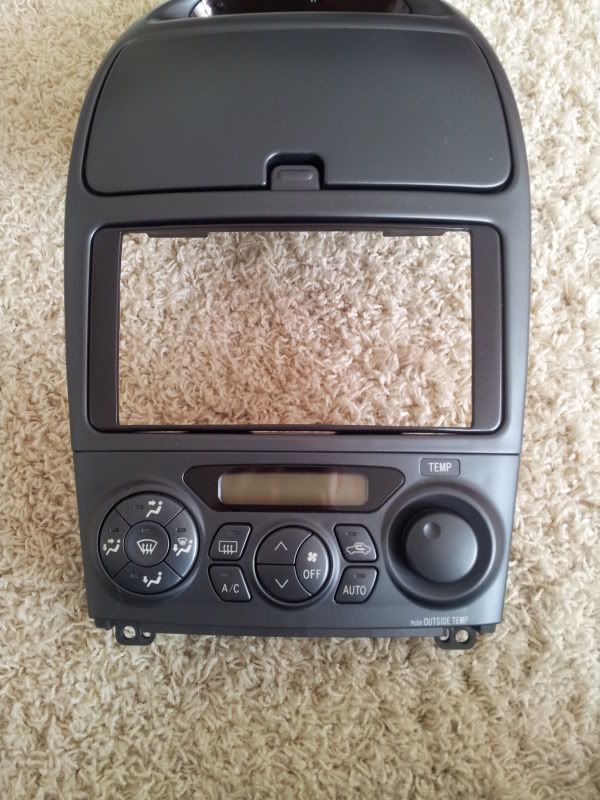

Wie hast du denn die Klimaeinheit lackiert? ^^
Bin grade dabei meine Mittelkonsole zulackieren. Und stehe vor dem Problem mit den Tasten von der Klima :(

Meine Mittelkonsole hat noch die Orginalfarbe. Bei der Facelift ist diese in einem Silber / Grau

hey, jetzt habt ihr es ja doch geschafft an so einen Rahmen zu kommen. Glückwunsch:)
Schaut gut aus. Nur mit deiner Mittelkonsole solltest du farblich allgemein was machen:D

Diese Rahmen kommen aus England, sind einzeln sehr schwer zu bekommen. Wurden in Pre-Facelift RHDs eingebaut bei speziellen Radios! Ich habe bspw. für meinen 40£ bezahlt. Sie werden für gewöhnlich nicht einzeln verkauft, sondern bekommt sie meist nur mit dem ganzen Radio.
