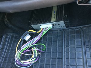

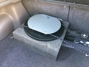

Hier mal zwei Bilder: Verstärker liegt unter dem Beifahrersitz mit Klett befestigt. Die Kabel gehen durch die Mittelkonsole zum Radio-Anschluss. Ein Kabel geht nach hinten zum Subwoofer. Der sieht so aus: Habe erst gestern das vollwertige Ersatzrad raus und das Notrad rein. Brauche jetzt noch passenden Schaumstoff, um den Subwoofer in dem Notrad zu fixieren. Muss dann mal schauen wie es mit Abdeckungen und Teppich drüber klingt.

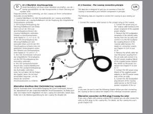

Das läuft alles über das Multicore-Kabel, das beim Verstärker dabei ist. Geht an die Masseverbindung vom Radio. In der Anleitung sieht das so aus:
