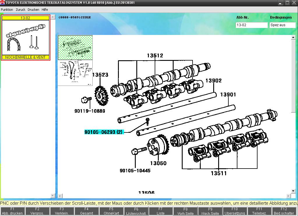

Weiss , jemand die Teilnummer für die Liftbolzen für das TS?
Ich wollte bei Toyota bestellen aber es gibt nur mir mit die Nockenwelle zusammen für 550 Euro:eek:

Ich glaube 90105-06293 müsste die richtige Nr sein.

Die Nummer von FLX ist richtig und 2 Stück kosten 1,24 ohne MwSt.
Hab ich selber erst im März beim Ventilsspiel kontrollieren wechseln lassen
