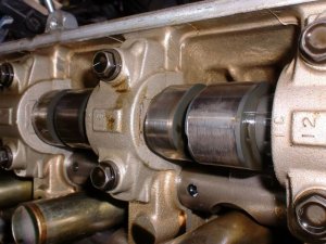

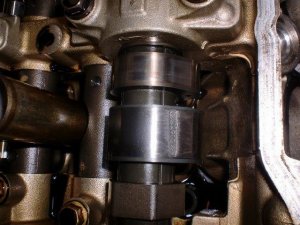

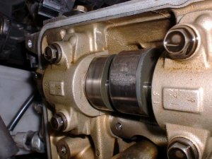

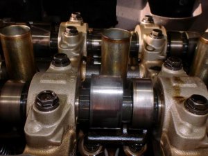

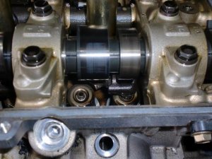

Um ca. 16:30 kam ich in die werkstatt, genau richtig für die demontage des ventildeckels!
SCHRECK: :eek: :eek: EINLASSNOCKENWELLE :eek:
Nocken des 1ten, 3ten und 4ten Zylinders stark eingelaufen und der Kipphebel beim 4ten Zylinder gebrochen sodass eines der ventile garnichtmehr angesteuert wurde!!!!!! :eek:
Aber laut Toyowerkstatt immer alles gut und im internet is ja eh soviel sch.... zu lesen- ich soll mir keine sorgen machen es sei alles normal!:mad::mad::mad::mad::mad::mad:
Könnte kotzen- ehrlich!
erstmal wird weiter zerlegt, der Zylinderkopf demontiert sodass man zur dichtung sieht, ob diese nun wirklich nen schaden hat oder sogar noch mehr kaputt ist!
Ich frag mich jetzt schon wo das weggebrochene teil des kipphebels ist!?
Ich original ersatzteile oder gleich schärfere nockenwellen verbaue? Hab aus nen anderen thread schon gelesen original Nockenwellen preis bei ca. 320 EUR/stk.? :rolleyes:
Sind da kipphebel auch schon dabei ?
Wenn schärfere- woher beziehen (viell- jemand ne empfehlung welche)?
Der kopf wird auf alle fälle zu nen eigenen Service eingeschickt, steht schon mal fest!
Hab anbei mal ein paar Fotos!
