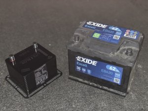

    Das Motto von Colin Chapman, dem Begründer von Lotus, war ja der Leichtbau. Um unserem Wagen etwas mehr Performance zu geben wäre es doch keine schlechte Idee, die schwere Batterie (wiegt so um die 12 Kilo) gegen eine leichtere Batterie auszutauschen.
    Was haltet ihr denn von dieser hier (3,5 Kilo): https://www.i-tecc.de/shop/lifepo4-...starterbatterie-12v-20ah-inkl.-balancer?c=108
    oder der hier (1 Kilo): https://www.i-tecc.de/shop/lifepo4-...lifeenergy7500-12v-7-5ah-balancer-inside?c=26
    Hat schon einer Erfahrungen mit sowas gemacht ? Ich würde die leichtere gerne in meinen Nordschleifen-Paseo einbauen. Der hat eine Diät nötig um den Berg hochzukommen ;)

    Nennspannung: 12,8V (12V)
    Nenn-Kapazität: 20Ah
    Ladeschlussspannung: 14,4V
    Entladestrom : 60A
    Entladestrom (Puls ≤10sec.): 200A
    Ladestrom max.: 20A
    Glaube nicht das die 200A für einen PKW ausreichen !?
    (unsere Bleibatterien haben jedenfalls deutlich höhere Nennströme)
    Und der Anschluss mit M5 ist auch dürftig...
    Eigenschaften: "LiFePO4 Starterbatterie LiFeEnergy7500, 12V 7,5Ah Balancer inside"
    Nenn-Kapazität: 7,5Ah
    Entladestrom : 210A
    Entladestrom (Puls ≤10sec.): 360A
    Ladestrom max.: 30A
    Zellchemie: LiFePO4, Nanophoshat (A123)
    Anschlüsse: 6mm Ring Kabelschuh
    Kabelquerschnitt: 8qmm Silikonlitze
    Die kleinere ist hier sogar deutlich besser.
    Aber auch hier ein schwaches 8mm² Kabel.
