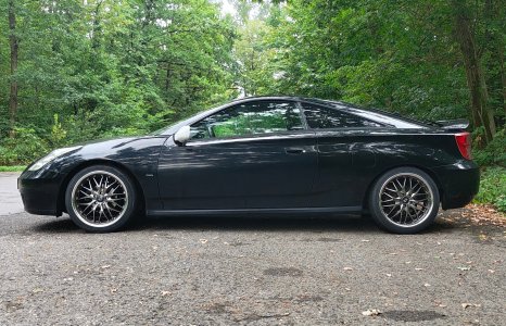

Hallo zusammen,
ich habe bei meiner Celica T23 vor 2 Monaten ein KW Gewindefahrwerk V2 verbaut.
Vorne ist das Gewinde auf das tiefstmögliche Maß eingestellt (ca. 5 mm Restgewinde), aber ich komme nur auf 330 mm Tiefe (Radmitte bis Bördelkante). Laut KW-Einbauanleitung sollten 320 mm möglich sein.
Hinten dagegen bin ich bei etwa 30 mm Restgewinde, wobei 20mm das minimum sind, schon auf 320 mm, also deutlich tiefer als vorne.
Kürzere Koppelstangen vorne sind ebenfalls verbaut, aber die Tieferlegung lässt sich trotzdem nicht weiter senken.
Hatte jemand von euch schon mal das gleiche Problem oder weiß, woran das liegen kann?
