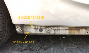

    Wenn ich mir keine Schweller vom Schlachter besorgen möchte, sondern originalbleche von Toyota welche Teilenummer https://www.amayama.com/en/catalogs...1999-2475/body-and-interior-3/side-member-205 ist das hier? 61432B ?? 61411 ?? ich bin dezent verwirrt kann wer helfen?

    Erstmal würde ich hier schauen, da die Grafik eine bessere Qualität hat.
    https://www.japan-parts.eu/toyota/e...hw/3_252580_001_/body/6101_side-member#61434A
    Und dann würde ich vermuten, dass 61412 (61411) der hauptsächliche Teil ist den man unten sieht und 61432B (61431B) der Teil ist, der an der Außenseite von oben überlappt.
    Inwieweit 61434A (61433A) an der Innenseite überlappt oder bis wo, kann ich gerade nicht sagen, da ich nicht am Auto bin.
    Was genau du nun brauchst, wird wohl davon abhängen, was genau du machen willst. Ob du eine Stelle rausschneiden und flicken möchtest oder ob der gesamte Schweller getauscht werden soll (Ich weiß nicht, ob dies ohne weiteres möglich ist oder 20h Karosseriearbeit benötigt wird.).

    Bzw. ich habe gerade gemerkt, dass es das falsche Bild ist. Ist beim hinteren Radlauf also vermutlich 61611 und 61413C.
    In der Mitte (unter der Tür) sollten es die richtigen Nummern sein.
    Bzw. es sind hier dann die 3 einzelnen Bleche, die vermutlich folgendermaßen zum Schweller verschweißt werden:

    Wahrscheinlich würde ich dann de ganzen schweller erneuern, sprich 61412+61411. Ich gehe mal davon aus, dass das Bild die Endstücke 61413C & 61414C sind. In der kombination mit 61412-11 ergibt das dann den kompletten schweller von einer Seite richtig schweller.jpg

    Erstmal 61412 ist die linke Seite und 61411 die Rechte.

    Ist das vorne rechts oder hinten links?

    Das Bild ist hinten links

    Also wenn da der Tankstutzen zu sehen ist dann ist....
    Das Endstück 61414c würde ich meinen.
    Das Blech 61434a ist das Blech was stehend im Schweller sitzt.
    Das 61412 scheint das Blech zu sein Das von der Schwellerverkleidung verdeckt wird.
    Mir fehlt das innere untere Blech. Das was unten zur Wagenmitte geht....

    Dann wird 61414C auf jeden Fall hinüber sein und ich befürchte, dass die Enden von 61344A und 61302 auch durch sein könnten.
    Und 61608D unten das Blech mit der Klammer wäre auch eine Frage.

    Wenn ich mir dann die Preise anschaue, dann würde ich doch nochmal gut überlegen, ob ich nicht bei JAP Breaking Garage nachfragen würde.

    Evtl. hinfahren zum Eric und das Teil dann genauso wie es gebraucht wird selber rausflexen!?
    ...er sagte mir das er selber diese Arbeit nicht noch mal machen will ....
    Sind beim ganzen Schweller halt 3 Bleche ineinander .....

    Hatte ich ja so vermutet, aber das innere Blech fehlt....
