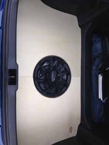

Moin moin. Momentan habe ich bei mir im Kofferraum eine mit Teppich bezogene Holzplatte drinne, wo der Subwoofer und die Endstufe draufsteht. ich möchte jetzt aber was schickes. Am liebsten hätte ich gerne den Sub im Radkasten, und über allem eine Plexiglasscheibe, welche zu foliert ist, oder beledert, aber über dem Sub soll es natürlich frei sein (In Form von dem Symbol auf meiner Motorhaube) Ich habe festgestellt beim Einbau der Holzplatte, dass es net möglich ist eine Passgenaue Platte reinzulegen. Habt Ihr ne idee wie man das Lösen könnte? Wenn ne Plexiglasscheibe in der Mitte getrennt ist, sieht es ja auch doof aus. Und was Gibt es so für günstige Möglichkeiten für einen Sub in der Radmulde? Muss nix superteures sein. Hab hier schon etwas gestöbert, aber leider nicht das gefunden was ich suche :/
Okay, sieht schonmal nach was aus Wie baut man denn sowas ein, dass es nicht hin und her wackelt? Haste evtl paar Daten zu dem Sub?
reinlegen und mit einer Bodenplatte im Kofferraum befestigen ich habe leider keine Daten vom Sub. hab es damals auch nur hier im Forum gekauft hab aber nur die kofferraumplatte gebraucht.

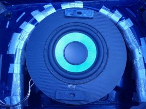

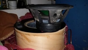

Ich habe bei mir eine recht schlichte Variante verbaut. Eine einfache rechteckige Kiste, welche an der Reserveradverschraubung befestigt ist und mit einem flachen JL 10w1v2 bestückt wurde, so musste der Kofferraumboden nur leicht erhöht werden. Von der Abdeckung habe ich gerade leider kein Bild zur Hand. Um die Platte in den Kofferraum zu bekommen, habe ich sie in 3 Teile geschnitten. Links und rechts etwa 20-25cm breit und halt das Mittelteil. Das Mittelteil ist mit mehreren Schranktürmagneten befestigt, so komme ich leicht an das Warndreieck und den Verbandskasten, welche sich mit den der Reserveradmulde befinden. Gekostet hat es mit neuem Sub, gebrauchter Endstufe, zugeschnittenem Holz und Kabelset knapp 250€.
Selber bauen oder mal nach Bo-Case suchen. Und wie hier schon genannt am Befestigungspunkt für das Reserverad befestigen. Bodenplatte hab ich auch gedrittelt, kommt auf deinen Aufbau an. Google mal nach Flachwoofer. Ich hab bspw einen von Pioneer drin, kommen mit extrem wenig Liter aus.
hab ich jetzt so nich wirklich was gefunden. Das von NeF1 finde ich schon ganz gut wie sieht es da mit dem Sound aus? klappert das? N Bild mit der Abdeckung wäre richtig Klasse
Normal unterstütz ich Faulheit ja nicht.... http://www.rcssysteme.de/sites/frame.html?/sites/bocase.html http://www.google.de/imgres?imgurl=...uact=3&page=1&start=0&ndsp=11&ved=0CB4QrQMwAA
Unter der Kiste ist alles mit Schaumstoff ausgelegt, da klappert also nichts. Von der Abdeckung kann ich gerade keine Bilder machen, da die Celica bis April in einer Halle steht.
Danke Nera Celilady, sieht gut aus, gefällt mir guuut WinniWurst hmmm naja will nicht die Katze im Sack kaufen. Schreib mir mal per PN deinen Preis
Meine Kofferraum matte aufgelegt aufs Holz und abgezeichnet. Das ist das einfachste,dann mit einer säge ausgesägt
