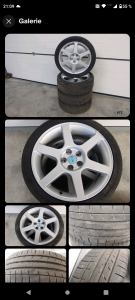

Hallo zusammen,
ich hätte gern diese Felge auf meiner Celi TS. Allerdings glaube ich, dass diese nur in UK als Originalteil vertrieben wurde. Zumindest sieht man aus UK einige Fahrzeuge mit dem Rad. Könntet ihr mir hier weiterhelfen? Kennt jemand das Rad?

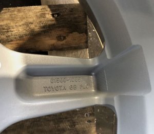

Das sind die Felgen aus dem englischen "Sports Pack" Kit.
01500-10051
TOYOTA GB
Fondmetal
7Jx17H2 ET38

Offiziell wurde der deutsche Celica damit nicht ausgeliefert (sondern nur mit den 16" Alufelgen oder 15" Stahlfelgen, laut COC), man dürfte sie also nicht fahren.
Praktisch gesehen könnte man versuchen, sie abnehmen zu lassen mit dem Hinweis darauf, das diese originale Toyota Teile sind und in Europa eben auch für dieses Modell Celica original vorgesehen waren. Der Toyota Schriftzug samt Teilenummer ist in der Felge enthalten. Mit dem passenden Verkaufsprospekt könnte man das auch verifizieren. Die entsprechende Reifengrösse muss noch daraus hervorgehen. Trotzdem ist das prüferabhängig. Prüfer brauchen heutzutage normalerweise Bescheinigungen, Freigaben, Gutachten, etc. Ist also glückssache.
Das wird normal nicht funktionieren, die Felgen waren eben nicht für Europa, sondern nur für GB vorgesehen und sind daher ja auch gerade nicht im CoC/der Typgenehmigung mit drin. Vor dem Brexit wäre eine Abnahme vll. noch halbwegs machbar gewesen aber heute ohne GB in der EU werden die Sachverständigen da eher die Finger davon lassen.
Da das aber eh ein 0815 Felgendesign ist, sollte es doch kein Problem sein was recht ähnliches mit Gutachten/ABE zu finden. Dass 18" Felgen auf der Celi fahrdynamisch gut sind wage ich jetzt mal zu bezweifeln, das werden die Celi-Spezis hier aber besser wissen als ich.
