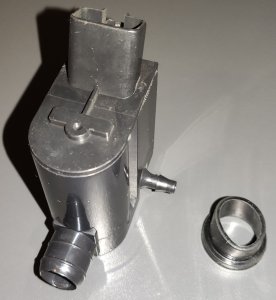

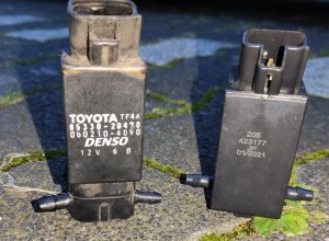

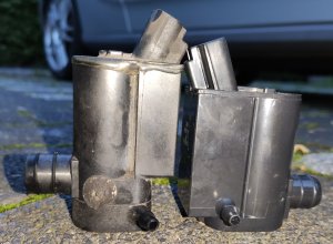

    Bei mir war die Pumpe auch defekt und ich habe diesen Thread mal als Vorwand genommen, um diese zu tauschen.
    Ich habe die von CRX_Fan verlinkte ASHIKA WASCHWASSERPUMPE SCHEIBENWASCHPUMPE WISCHWASSERPUMPE für LEXUS RX MCU15 bestellt.
    Bei dieser sollte man bedenken, dass die Ausgänge für Front- und Heckscheibe vertauscht sind. Ob man irgendwas am Stecker machen kann und möchte weiß ich nicht. Ich habe die Schläuche einfach an den anderen Ausgang gesteckt. (Dafür sollte man am Besten eine Schlauchverlängerung besorgen)
    Ansonsten ist sie akustisch deutlich wahrnehmbar, was bei den Laufzeiten aber egal sein dürfte.
    Die Sprühstärke scheint auch etwas geringer zu sein (Ob's am Vertauschen der Ausgänge oder der Pumpe liegt weiß ich nicht). Es reicht aus, dass überall was hinkommt, aber ich meine bei der Originalen war bis ans Dach gespritzt? Vielleicht kommt es mir auch nur so vor, aber @AutobahnA1 wird es vermutlich besser wissen.
    Im Großen und Ganzen, funktioniert die Pumpe und für ~11€ darf man auch nicht zu viel erwarten. Selbst wenn diese Pumpe nach 2 Jahren kaputt gehen würde, ist es kein großer Aufwand diese zu tauschen (Das Schlimmste waren die Stechmücken!).

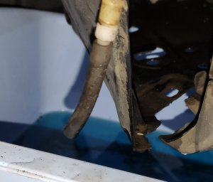

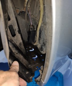

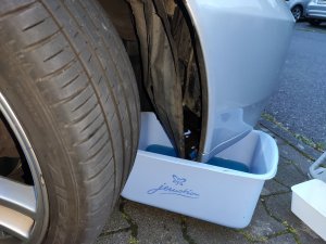

    Beim Tauschen habe ich ein paar Bilder gemacht:
    Einfach an dieser Stelle die Verkleidung zur Seite biegen, nachdem drumherum die Clipse entfernt wurden.
    Hier ist sie Sicht auf die Pumpe selbst, an der Stelle wo sie verbaut ist.
    Diese zieht man raus und schon kommt da die Flüssigkeit aus dem Wischwasserbehälter raus.
    Anschließend möchte man den Stecker und die Schläuche (links Front, rechts Heck) lösen. Beides hielt bei mir Bombenfest.
    Beim Einsetzen ist meine Empfehlung beim Gummiring/Dichtung zwischen Pumpe und Wischwasserbehälter, den Originalen weiterzuverwenden, da beim Mitgeliefertem das Wasser einfach rauslief.
    Ansonsten wäre hier der Moment den Schlauch zu ersetzen, wenn man die Anschlüsse tauscht.
    Dafür sollte dieses Stück durch ein Längeres (ich schätze mal 10cm oder so) ersetzt werden.
    Ansonsten bekommt man diesen Schlauch nicht mehr in die Klammer, die bestimmt ihre Daseinsberechtigung hat.
