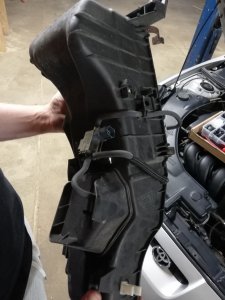

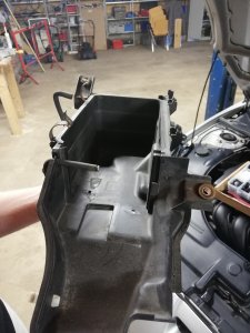

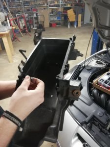

    So also am Freitag habe ich jetzt den Luftfilterkasten komplett ausgebaut. Wie vermutet, saß alles richtig und fest.
    Bilder habe ich vom Luftfilterkasten trotzdem gemacht.
    Jetzt musste ich am Wochenende paar Stunden auf der Autobahn fahren. Dann ging natürlich wieder die motorkontrolllampe an. Kann natürlich auch wieder vom Kat sein.
    Den Kat werde ich jetzt mit meinem nächsten Gehalt machen mit esd da dieser auch undicht ist.
    Mein Freund ist am wochenende auch den Wagen gefahren und meinte, das er nicht die vollen 143 PS fährt und wohl weniger Leistung hat wenn man voll Gas gibt, als wenn man weniger das Gaspedal drückt. Mir ist sowas nicht aufgefallen, aber ich fahr den Wagen auch jeden Tag und da merkt man das ja nicht unbedingt, wenn sich etwas einschleicht. Keine Ahnung was da los ist.

    Wenn der P0171 erst mit Ausbau des Butterflys aufgetaucht ist, muss da einfach was faul sein...das ist kein Zufall!!! Vor allem, weil er auch genau in dem Lastbereich aufkam, in dem die Saugrohrumschaltung statt findet! Guck Dir bitte auch den Unterdruckschlauch vom Filterkastenboden zur Ansaugbrücke an mit dem Rückschlagventil.
    Mich macht stutzig, das Dein Mechaniker jetzt nicht mal richtig mit Tiefendiagnose loslegt?! Warum nicht? Für ihn ist ein P0171 und die Diagnose dazu eigentlich Alltag. Mehr kann man aus der ferne nicht raten...
    Aber ich würde trotzdem erstmal mit einer Vakuumpumpe vom Schlauch an der Ansaugbrücke ausgehend mal abdrücken, ob etwas undicht ist und das Magnetventil dann mal manuell bestromen ob dann auch weiterhin noch alles dicht ist. Oder auch einfach mal den ganzen Unterdruckkram des Filterkastens rausschmeissen und den Stutzen an der Ansaugbrücke mal direkt verschliessen. Dann schliesst man sämtliche Undichtigkeiten in der Verschlauchung dieser Steuerung aus.
    Wundert mich ein bisschen, das das noch nicht geschehen ist?!
    Ansonsten soll Dein Mechaniker nach dem üblichen Diagnosevorgehen für den P0171 weiterarbeiten, wie er es gelernt hat. Einiges dazu habe ich in meinen Links auch schon geschrieben.
    Also los...ran....und P0171 Diagnsoe betreiben! Auf gehts!
    Verstehe gar nicht, warum Du langsam "verzweilfeslt"...Du hast einen Mechaniker da...und einen Pillepalle Fehler P0171...das ist doch kein Grund zum verzweifeln!
    Wie gesagt....Dein Mechaniker weiss das aber....und der Celica hat nur einen ganz simplen Wald und Wiesen Motor einfachster Bauart mit dem jeder Lehrling im ersten Lehrjahr fertig wird.
