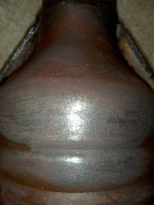

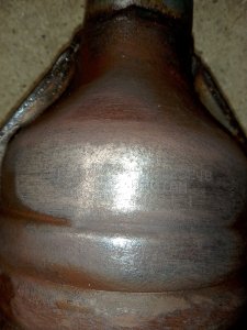

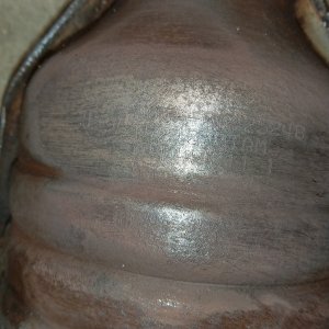

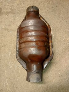

    Kann mir jemand sagen was für ein KAT das ist und wie lange kann man damit fahren? Ich entschuldige mich für Bilder Qualität, mit bloßem Auge man kann gar nicht erkennen. IMG_20230513_191546_MP.jpg IMG_20230513_191604_MP.jpg IMG_20230513_191653_MP.jpg IMG_20230513_192036.jpg IMG_20230513_191546_MP.jpg IMG_20230513_191604_MP.jpg IMG_20230513_191653_MP.jpg IMG_20230513_192036.jpg

    Dass man nix erkennen kann, hast Du ja selber schon gemerkt ... wie lange man damit noch fahren kann, kann Dir nur eine gut gewartete Kristallkugel sagen. Dummerweise hat die einzige Wartungseinrichtung (das Orakel in Delphi) schon vor ein paar tausend Jahren dicht gemacht. ;)

    Hallo Viktor,
    versuch mal mit einem weichen Bleistift ,( alles wo B draufsteht also B1-B6 oder so je höher die Zahl je weicher ist die Mine - kein H H= Hart )
    über die eingeschlagenen Zahlen / Buchstaben zu " malen" dann vorsichtig den überstand abnehem . Beim Photo machen evtl. den Blitz ausmachen oder die Kamera etwas drehen damit das Licht nicht volle Lotte auf den Stempel scheint. Sag mal ob es gefunzt hat.

    Danke für Tipp, dumm von mir das ich nicht selbst darauf gekommen bin. Leider kann ich das nicht mehr anwenden, weil der KAT habe ich an den selber Tag zurück geschweißt. Aktuelle Celica habe ich in meine Besitz seit 3 Monaten und P0420 macht mit zu schaffen .LMM und Falschluft habe ich bereits ausgeschlossen im frage, kommt lambda KAT oder Krümmer dabei Abgasrohr von Krümmer bis ESD ist „neu“ höchstens 3Jahre Alt (sämtliche Schrauben Dichtungen beide Sonden KAT und MSD) und dicht ist das auch. Krümmer so weit man sehen kann, ist im Ordnung kein Ruß Ablagerungen kann aber sein, dass er Haarries hat. Jetzt versetzt euch biete in meine Lage der Wagen ist 18 Jahre alt und jahrelang war nur nötigste gemach Rost ist überall zu sehen KAT ist neueste Teil daran und ausgerechnet das Teil muss ich wegschmeißen. Biete sagt mir jemand das Ding ist nicht billigste Schrot teil ist.

    Zubehör Kats halten selten lange. Wenn man Glück hat 2x AU, wenn man Pech hat 1x AU.
    Wenn der Celica schon einen gewissen Ölverbrauch hat, geht's noch mal deutlich schneller mit dem Verschleiß.
    Es hat halt einen Grund, warum die billigsten Kats 200 Euro kosten, und originale 2000 Euro.
    Das geht nur über die Qualität ergo Haltbarkeit.
    Und das auf dem Bild ist definitiv kein originaler.
    P.S. Der Abgaskrümmer ist aus Edelstahl. Da sind Haarrisse extremst unwahrscheinlich ( bei originalen Edelstahl Krümmern). Bei Gusskrümmern kommt das schon häufiger vor, das ist richtig (kommt aber auch hier auf das Gussmaterial an).
