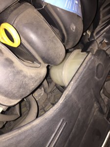

    Hallo zusammen,
    Neulich ist meine Klima nicht mehr angesprungen (es machte nicht mehr „Klack“ )
    Ich habe die Vermutung, dass es wohl daran liegt, dass mein Kühlwasserstand zu gering ist. Anbei ein Foto.
    Ich bewege das Auto lediglich in Stadt und fahre auch meist nicht über 3.000u/min von daher hatte ich noch keine Überhitzung.
    Ich möchte gerne Kühlwasser nachfüllen, muss man dazu das System entlüften? Oder kann man einfach das passende Mittel nachfüllen? (Welches eigentlich)
    Das, was ich bis jetzt gelesen habe klingt Nacht Raketenwissenschaften ( ausgleichsbehählter höher hängen, gewissen prozenturen mit gestarteten Motor).
    Oder sollte man direkt zu Toyota fahren?
    Ich bin keiner der zwei linke Hände hat, würde mir dafür auch Zeit nehmen, wenn es nicht zu kompliziert ist ( Einbau neuer Boxen in den Vordertüren schon bewältitigt).
    Würde mich über Rat sehr freuen :).
    Viele Grüße
    Py

    Vielen Dank für die schnelle Rückmeldung.
    Ich habe das dann wohl mit „kältemittel“ vertauscht, bei der Aufzählung- bei „klima-geht nicht mehr“. Sollte man dann wohl genauer lesen.
    Gibt es schon fertige Gemische von Kühlflüssigkeiten? Welche ist da zu empfehlen?

    Hallo! Wollte keinen neuen Thread aufmachen und meine Frage ist auch passend zum Threadthema:
    Wenn ich jetzt eine Preface habe mit JT Fahrgestellnr., kann ich dennoch das SLLC verwenden? Haben sich die Motorblöcke geändert und sind somit andere Additive wichtig!? Und sind LLC und SLLC mischbar? Wenn ich jetzt z.B. nur ein wenig nachfüllen muss?
    Und wie sieht es mit der Entlüftungsprozedur aus wenn ich nur bisschen nachkippe? Ebenfalls die Methode laut Werkstatthandbuch oder einfach nur Deckel auf, nachfüllen bis Minimum und wieder Deckel drauf?
    Hab nämlich gesehen das ich weit unter Minimum bin. Aber überhitzen tut er mir selbst im Sommer nicht!? Pfütze sehe ich auch nie unterm Auto. Hoffe der verbrennts nicht. Aber weißer Rauch ist mir auch nie aufgefallen.

    Entlüften musst Du beim nachschütten nichts. Auch nicht, wenn er mal unter Minimum ist. Solange der Behälter nicht wirklich furztrocken war..dann wäre es aber auch langsam zur Überhitzung gekommen.
    Wenn er öfters mal unter Minimum ist, sollte man aber schauen, wo das Wasser bleibt.
    Entweder wurde vor kurzem bei Wartungsarbeiten mal nicht ordentlich entlüftet, oder aber er verliert es oder verbrennt es bzw. drückt es oben raus (zu sehen an weissen/roten ausgehärteten Kalkspuren unter der Motorabdeckung).
    Das System sollte man mal abdrücken. Sprich es wird mit Druck beaufschlagt und dann wird auf der Bühne alles abgeleuchtet, ob er irgendwo Wasser rausdrückt. Mal in kaltem und auch im warmen Zustand (wegen Ausdehung der Dichtungen). Wird keine Undichtigkeit nach aussen festgestellt, wird nach Undichtigkeiten nach innen gesucht. Sprich Risse in Kopfdichtung, Zylinderkopf und anderen Teilen.
    Gibt dann noch andere Leak Down Methoden, also Druckverlusttests, indem die Zylinder aufgepumpt werden und dann nach blubbern im Ausgleichsbehälter geschaut wird, Wasser im Öl, Geräusche in den Nachbarzylindern und anderen Teilen, etc. Es gibt auch CO Tests, wo nach CO (Abgasen) im Kühlwasser gesucht wird, etc...
    Als Otto Normal fahrer kannst Du erstmal einfach alle Unterbodenverkleidungen abnehmen und Motorverkleidungen und mal mit einer guten Spot LED Leuchte alles nach verkalkten Flussspuren absuchen. Speziell um die Kühlmittelschläuche, Kühleranschluss, Wasserpumpe, etc. auch in den Holmen nach Pfützen suchen.
