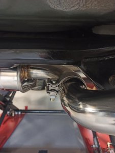

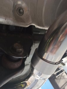

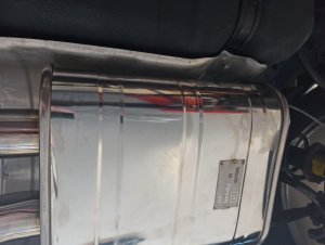

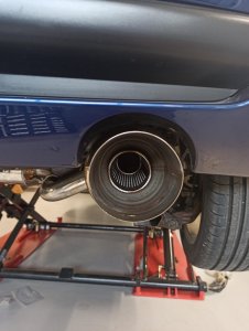

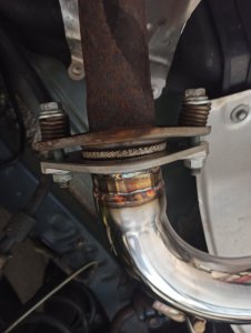

    So, ich grabe das ganze noch mal aus. Habe heute meine q300 bekommen und gleich montiert. Was soll ich sagen, sie passt auf Anhieb super ohne biegen oder heiß machen. Anscheinend hat invidia die Anlage etwas überarbeitet. Selbst die Luft zum Achsschenkel ist top. Sound technisch ist sie sogar gleich von anfang an bißchen lauter als Serie und sehr schön Dumpf. Bin sehr zufrieden. IMG_20220901_105122.jpg IMG_20220901_105122.jpg IMG_20220901_105132.jpg IMG_20220901_105153.jpg IMG_20220901_105214.jpg IMG_20220901_105242.jpg
