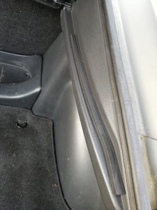

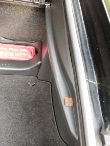

    Sorry das ich jetzt erst die Bilder hochlade @Alexbxtt.
    Hier die Dämpfung der Heckklappe mit einem kleinen Filzaufkleber. Tut es auch obwohl so klein. :)
    Hier bei meiner anderen Celica mit dem Moosgummiband. Da kann wirklich nichts mehr klappern :D

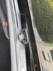

    Hier nochmal Bilder von den Anschlagdämpfern der Heckklappe. ( Bei mir sind die ziemlich kaputt)

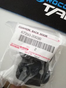

    Ich werde sie dieses Wochenende aber austauschen. Hier die neuen. Zwei Stück ca. 20 Euro!

    Hallo @Daniel1988 , kein Thema dennoch vielen lieben dank für die Antwort. Das hilft mir schon sehr weiter, könntest du mir nur verraten wo ich diese Anschlagdämpfer erwerben kann?
  10. yv85
    yv85 Active Member
    6. Mai 2015
    446
    33
    28
    Direkt bei Toyota mit der Teilenummer aus dem vierten Bild von Daniel. Kannst du bei jedem beliebigen Toyota Händler bestellen. Einfach anrufen, bestellen und abholen.
    Allerdings muss ich sagen, dass diese Anschlagpuffer nach kürzester Zeit wieder durch sind, vor allem wenn man nen Heckspoiler hat. Nach nem Jahr sehen die wieder so aus wie bei Daniels drittem Bild.
