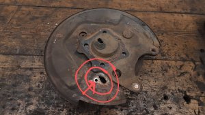

Abgerissene Schrauben an der Ankerplatte, welche die Führungsbuchsen halten:
Hier sieht man es schön. Eine abgerissene Schraube in der Ankerplatte. Worst Case.
Wenn man hier kein Spezialwerkzeug hat, sprich eine Standbohrmaschine, vernünftige Bohrer, hochwertigen Feingewindeschneider, Gewindeschneide- und Reparaturwerkzeug oder Gewindeeinsätze, hat man hier verloren. Dann wird eine neue Ankerplatte fällig.
Das perfide dabei ist, man kann nicht pauschal sagen, ob diese Schrauben abreissen oder gut rausgehen.
Man kann sie noch so heiss machen, abbürsten, mit einem Mikroschlagschrauber anlösen und mit Rostlöser fluten…mal brechen sie, mal gehen sie gut raus. Deshalb empfehle ich auch jedem, zwei Ankerplatten da zu haben, für den Fall der Fälle.
Den letzten abgerissenen Bolzen an einer Ankerplatte konnte ich auf Maß aufbohren, raustrennen und das Gewinde nachschneiden…das ist aber nicht immer die Regel und dauert auch extrem lange:
