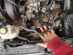

Hallo habe ein Problem habe bei meiner t23 einen neuen Motor eingebaut und nun hab ich einen Schlauch von kühlwasserbehälter über und Weiss nicht wo dieser hin muss ich hoffe ihr wisst es Danke im voraus LG Luca
Ich befürchte nichts gutes Denn: Der Schlauch gehört an das Kühlmittelrohr der Drosselklappe. Und der Schlauch, der dort aktuell angeschlossen ist, gehört da nicht hin. Da man ihn nicht ganz erkennt, vermute ich, das der falsch angeschlossene Schlauch von der KWG-Ventilation ist. Wenn da Kühlwasser reingelangt, kannst Du den Motor nach recht kurzer Laufzeit gleich wieder ausbauen. Was mir Sorge bereitet: Wenn man einen Motor das erste mal umbaut, macht man sich von ALLEN Schläuchen, Kabeln, etc. Bilder und Markierungen! Um genau sowas nämlich hinterher zu vermeiden! Planung ist das halbe Leben! Allerdings wird es mit Sicherheit auch beim entlüften des Kühlkreislaufs generell noch Probleme geben. Ben
Moin Ben, danke erstmal für deine Antwort. Wo der Schlauch hin gehört habe ich schon herausgefunden, besten danke für deine schnelle Antwort. Aber wo du recht hast hast du recht. Habe jetzt Probleme mit dem wasserkreislauf. Mfg Wenn du mir da irgendwie helfen könntest wäre ich dir super dankbar!!!
