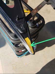

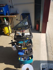

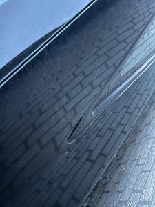

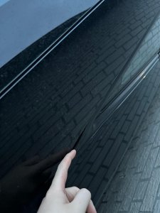

1. Ich habe das Problem das sich die Außengummidichtung an den Hinteren Scheiben löst, dementsprechend sich da auch Dreck und sonstiger Krams ansammelt und auf Dauer auch anfängt zu gammeln. Die Werkstatt neben an sagte, mir es müsste die gesamten hinteren Seitenscheiben ausgetauscht werden, da dies einzeln nicht möglich wäre. Da dies eine allgemeine Werkstatt ist und auch nur lieblos paar Sekunden raufgeschaut worden ist bevor die Aussage getätigt wurde bin ich mir da nicht ganz sicher.

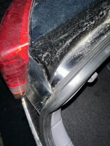

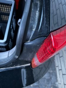

3. Die letzte Sache ist die, dass ich sag mal auf der innenliegenden Seite neben den Scheinwerfern, die Plastikabdeckungen einen kleinen Spalt haben. Ist das normal? Da läuft nämlich das Wasser rein sowie der ganze dreck/ kleine Blätter etc, bin mir aber nicht sicher ob das auch wieder raus läuft. Wasser beim Ersatzrad o. ä. konnte ich bisher nicht feststellen.

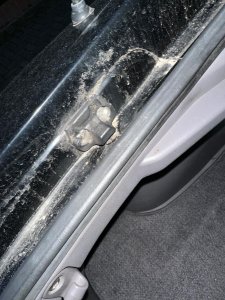

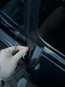

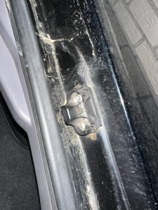

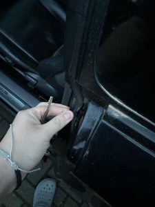

4. Türdichtung löst sich ebenfalls langsam, brauch ich da direkt eine neue? wenn ja woher. Denke mal das die geklebt wird?!
Das stimmt. Die Leisten sind Bestandteil der Scheiben und die Scheiben sind eingeklebt.
Das ist in Ordnung so. Die Dichtfläche der Rückleuchten fängt erst weiter aussen an.
So lange sie dicht ist oder es keine Windgeräusche gibt, oder sie beim runterfahren der Scheibe mit rausreisst, muss sie nicht unbedingt ersetzt werden. Das ist alleine Deine Entscheidung, ob Du meinst, sie erneuern zu müssen, oder nicht.

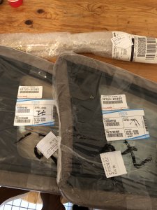

An der Seitenscheibe unten in der Ecke befindet sich ein doppeltes Klebeband.
Vor der Montage der Scheibe wird die Schutzfolie entfernt, und so hält dann auch die untere Kante an der Karosserie.
Leider kommt man da ohne die gesamte Scheibe herauszunehmen nicht heran. Die Scheibe müsste zerstörungsfrei demontiert werden, da es auch keine neuen Scheiben mehr gibt.
Dann neues doppeltes Klebeband anbringen, die gesamte Dichtung ein wenig wieder rüber drücken und dann neu montieren.
Bei der Demontage darf nichts an der Scheibe beschädigt werden.

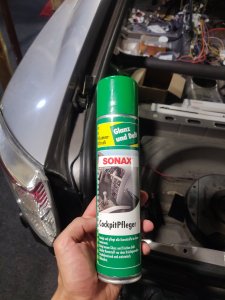

Was du machen kannst, ist das Gummi mit Sonax Cockpit-Pflege zu pflegen. Solche Produkte halten das Gummi sehr geschmeidig und schützen es vor dem Austrocknen.

Das kommt auf Deinen Qualitätsanspruch an. Das ordentlichste wäre, die Scheiben komplett auszutauschen. Dafür ist aber ZWINGEND Erfahrung nötig. Die Scheiben inkl. Leisten kann ich Dir noch bestellen. Hatte letztens erst wieder welche da (ein paar Distanzstücke kommen noch dazu). Scheiben Sind nicht all zu teuer. Der Einbau ist da das teuerste. Wie gesagt, muss das unbedingt jemand machen, der Erfahrung damit hat. Carglass macht jeden Tag die verschiedensten Arten von Scheiben, die erneuern auch diese erfahrungsgemäß sehr ordentlich und ohne das es einige Jahre später an den rausgetrennten Stellen ringsrum am Blech rostet.
Aber als Azubi würde ich diese optischen Makel erstmal so lassen. Da gibt es wichtigere Dinge.
Wegen Preisen etc. am besten PN. Auch wegen den Heckklappenpuffern oder wenn ich Dir die Seitenfenster bestellen soll.
