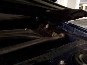

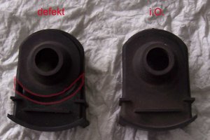

Hallo Com,
schon sein längerem quietschten meine Scheibenwischer bei Ihrer Arbeit.
Nun bin ich der Ursache auf die Spur gekommen:
Unter der Abdeckung (in der die Spritzdüsen der Scheinwaschanlage sitzen), sind unter den montierten Wischerarmen Gummiabdeckungen.
Diese sitzen auf dem Wischergestänge und bewegen sich beim Wischen mit.
Die o.g. Abdeckung war bei mir wohl etwas scharfkantig, wodurch sich der Gummi mit der Zeit durchgescheuert hat.
Somit schabte und quietschte die Abdeckung auf dem Gestänge.
Wer hätte diese Gummiteile (evtl. aus einem Unfallfahrzeug) zu verkaufen?
Laut Toyota gibt es diese Gummi´s nicht einzeln.
Sie sind wohl Bestandteil der Wischergestänge-Baugruppe...
Wäre schön, wenn mir da jemand (bitte per PN) weiterhelfen könnte.
Im Voraus schon mal vielen Dank.
vG, Niels
vG, Niels
