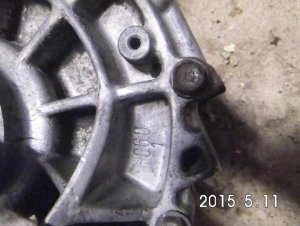

Kann jemand etwas zum Getriebekennbuchstaben Corolla TS beitragen.
Die Sache ist die,dass Toyota behauptet es gäbe ein Getriebe mit dem Kennbuchstaben C 64.

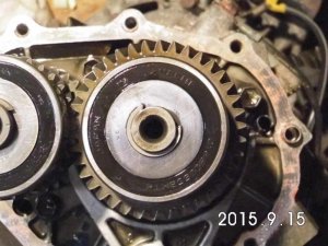

Tatsache ist,dass das C60 Getriebe aus der Celica und das C64 Getriebe aus dem Corolla,beide mit 2ZZ-GE Motor,bis auf den 6.Gang völlig identisch sind.Ich habe drei Getriebe vom Corolla TS aus verschiedenen Fahrzeugen,auf allen Gehäusen steht C60 und die Getriebeübersetzung des 6.Gang entspricht der,die für das C 64 angegeben wird.
Schaltgetriebegehäuseabdeckung wurde geöffnet und 6.Gang überprüft.
Wenn das bei einem Getriebe der Fall gewesen wäre,dann hätte die Möglichkeit bestanden das egal wer auch immer den 6.Gang eines "C64" Getriebe in ein C60 Getriebe umgebaut hat.Nicht aber bei allen 3 unterschiedlichster Herkunft.
Außerdem wurden bei verschiedenen Händlern Toyota Corolla TS besichtigt und alle hatten die Kennung C60 und nicht C64.Meine Vermutung ist,das Toyota die C60 Getriebe der Celica für den Corolla TS weiter verwendet hat und lediglich der 6.Gang geändert wurde.
Meine Fragen:
Hat jemand ein Getriebe mit Kennbuchstaben C64?Dann bitte Foto und in welchen Typ verbaut.
Ist das auf dem Foto die Getriebekennung oder gibt es bei Toyota noch andere Merkmale für die Differenzierung der Getriebe?

Auch wenn der Thread schon älter ist, wollte ich der "Statistik halber" mal etwas dazu mitteilen.
Also es schaut so aus, das auf allen Getrieben im Celica, teilweise auch im Corolla und sogar bei 5-Gang Getrieben von Toyota nur eine einzige Getriebekennung auf dem Gehäuse eingeprägt ist:
C60....und zwar obwohl es sich bei den Getrieben korrekterweise vom Inhalt her um C63, C64 und sogar C52 Getriebe handelt,
Paar Beispiele von S Getrieben (Celica S Getriebe haben ja eigentlich ein C63 Getriebe und TS Celicas ein C60 Getriebe).
Überall auf den Gehäusen der S Celicas steht aber C60 drauf. :D
