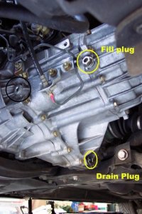

    Zum auffüllen des Getriebeöls gibt es folgendes zu sagen.
    Es gibt zwei Einfüllschrauben. Die linke Schraube für die eine Hälfte und dann gibt es noch die Einfüllschraube rechts für den 6.Gang.
    Offiziell sieht es Toyota folgendermaßen vor: Rechte Schraube -> Füllschraube:
    [​IMG]
    Nun gibt es aber auch beim Celica in den USA die 5. Gang Getriebe, die diese zweite Schraube rechts für den 6.Gang natürlich nicht hatten. Dort wird das Öl über die LINKE Schraube eingefüllt:
    [​IMG]
    Direkter Vergleich der 6 und 5 Gang Getriebe:
    [​IMG]
    [​IMG]
    Warum sage ich das? Es gibt Berichte, das beim einfüllen alleine über die rechte Schraube des 6. Ganges das schalten schwergängig wird. Daher sind viele dazu übergegangen, den Grossteil des Öls über die LINKE Schraube einzufüllen und ca. 200ml über die RECHTE 6. Gang Schraube inkl. leichtem aufbocken des Wagens!
    [​IMG]
    Das muss jeder machen, wie er denkt!

    ohh.. haben das Getriebeöl über die linke obere Schraube gefüllt, sollte doch egal sein oder?
  4. muc
    muc Active Member
    4.150
    38
    Fachidiot
    Wenn du den Füllstand an der Einlassschraube kontroliert hast schon. Korrekter Füllstand ist (bei waagrecht stehenden Auto natürlich) zwischen Unterkante der Einfüllöffnung und bis 5 mm darunter.

    ich habe den füllstand an der schwarz eingekreisten schraube gecheckt und auch dort gefüllt..ist aber die selbe höhe wie die andere schraube
    und wegen der Entlüftung, ist mir schon klar dass ich das System nicht entlüften muss. aber es hatte sich eine kleines Vakkum gebildet gehabt im Getriebe und das sollte denk ich mal nicht so sein,

    Siehe oben rechts und links

    ja haben dort eben vollgefüllt bis es oben leicht rauskam etwas gewartet, ob noch was nachrinnt, und dann zugeschraubt. sollte also kein problem sein
    das vakkum im getriebe macht mir etwas sorgen, da anscheinend die selbstständige entlüftung nicht funktioniert
