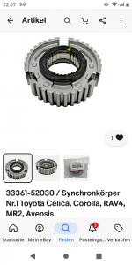

Ihr seid der Hammer ,super Info für das Getriebeservice ! Werde das öl auch Mal wechseln, habe leider das Problem dass es sehr schwergänging zu schalten ist (6 Gang T23 BJ.2000), aber nur beim runterschalten sonst kann ich mich nicht beschweren, ist halt mit Sportauspuff verdammt verlockend es ordentlich Blubbern zu lassen aber ich muss echt gefühlt lange vorsichtig andrücken um dann den Gang reinzudrücken. Ich tippe auf Synchronisierung . Denke das wird sich mit neuem öl nicht ändern.
https://www.celica-community.de/threads/schaltgestänge-reloaded.31145/#post-411731
Danke, klingt vielversprechend aber ich glaube das wird bei meinem....beide Celia T23 haben bei mir 280-300.000 drauf da darf schon Mal das Getriebe raus....ginge dieses Teil glaubt ihr...des klingt vielversprechend... weil wiegesagt meiner so hart zum zurückschalten ist ...ich glaube eh nur Gang 2 auf 1....(Wir Österreicher Krabbeln eher rum als zu "fahren" ...100 auf der A Bahn...usw.:-)
Posen am Parkplatz und vor der Eisdiele ist das höchste der Gefühle.... Endgeschwindigkeit ist NICHT entscheidend.
Hallo, habe vor längerer Zeit alles am Gestänge usw geschmiert ( Hochdruck fett aus der Sprühdose) verändert hat sich leider nichts . Werde jetzt Getriebe öl mal tauschen probieren. Wenn das nicht hilft Mal so eine Additiv Kur von Mathy probieren, sind eure Celica auch schwergängig beim runterschalten...muss es Mal bei meinem 2. Blauen probieren ob da was anders ist.
