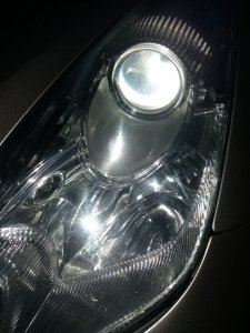

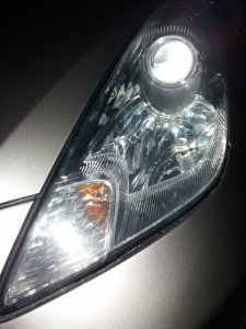

Sieht nach Halogen aus. Xenon hatte doch dieses Gitter mit den Löschern drin, wenn ich nicht irre.
Die Fotos sind von der Fahrerseite. Brauchst du einen Scheinwerfer?
8.052
884
Deine Schweizer Celica hat kein Xenon.
Wie gesagt hatte das ausserhalb von Deutschland nicht jede TS.
