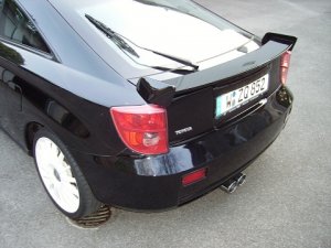

Hallo! Ich habe nun schon seit längerer Zeit einen frisch lackierten TTE Spoiler hier, den ich aufgrund von fehlendem Montagezubehör noch nicht installieren konnte. Nun habe ich die Klammern. 3 Fragen ergeben sich: 1: An welchen Flächen wird Klebeband angebracht? An den entsprechend abgesenkten Stellen? Diese erscheinen mir relativ gering? 2: Wäre Karosseriekleber eine Alternative? 3: Reicht Montageband mit einer Haftfestigkeit von 33kg/m von 3M?
Hi! Hier sollte alles drin stehen! http://www.directupload.net/file/d/3582/zhrvwo5a_pdf.htm Ich habe für meinen 3M Acrylic Foam Band, wie im Gutachten angegeben, verwendet: http://www.directupload.net/file/d/3582/nr5vi5k7_pdf.htm Gruß, Ben
Danke, die Montageanleitung hab ich auch per Google nicht finden können. Allerdings sind die gezeigten Skizzen ja nicht soo detailiert Das Acrylic Foam gibts ja auch in verschiedenen Auftragsstärken und mit verschiedenen Bezeichnungen Ich werd wohl die Henkel Elch P1 versuchen im Obi zu bekommen und diesen Kleber verwenden.
Ich such mal ob ich mein Band finde und mess mal wie stark das ist, hab's grad auf Anhieb nicht gefunden.
Nach langer Suche und nachdem er schon 10 Monate bei mir lag, ist er endlich dran. Hab Elch Pro P1 zum Kleben verwendet, da Klebeband in der nötigen Stärke nur schwer verfügbar war und dieser Kleber ebenfalls empfohlen laut Gutachten ist sowie nur 7€ inklusive Versand gekostet hat (natürlich nicht bei Obi, steht im Internet ist aber Blödsinn bei Obi sowas zu erwarten.). Auch ein eventuelles Nachkorrigieren war mir wichtig. Hat aber auf Anhieb perfekt gesessen, lediglich an den "Flügeln" musste ich etwas ausgetretenen Kleber entfernen und beipolieren.
Hast mit Elch Pro P1 richtig guten Kleber genommen, habe ich bei meinen Seitenschwellern auch und der hält mit Sicherheit!
