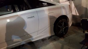

Hey, ich hab zu den Koni Dämpfern auch eine Frage. Ich hab das Fahrwerk heute von Koni verbaut. Einbau und co. ging ganz gut. An der Vorderachse ist es durch die Eibach Federn genau so tief wie mit den Original Dämpfern. An der Hinterachse jedoch nicht. Die Hinterachse ist sehr hoch. Jemand eine Ahnung ob das normal ist bei den Dämpfern? Ich bekomme mit 30mm Federn meine komplette Faust in den Radkasten und an der Vorderachse nur 2 Finger. Das kann doch so nicht richtig sein.
Bist du dir sicher, dass es die richtigen Dämpfer/Federn für hinten sind wie im Teilegutachten für dein Auto angegeben? Evtl falsche Domlager, Federn nicht ordentlich gespannt, Fehler beim Einbau passiert? Zum Vergleich hast du hier mal ein Bild von mir, serienähnliche Dämpfer und Vogtland Tieferlegungsfedern (35/35) 1000km nach Einbau mit fast vollem Tank.
Dämpfer gibt es ja nur ein Set für die T23 egal ob für die S oder TS. Daran dürfte es nicht liegen. Federn sind von Eibach mit 30mm tieferlegung. Hatte vor dem Kauf extra gefragt ob die kompatibel sind. Domlager Puffer ist für hinten etwas dicker gewesen als zuvor. Sonst aber vollkommen identisch. Aufgefallen ist, das der Dämpfer für hinten insgesamt länger ist und die Auflagefläche der Feder von unten nach oben gemessen ca. 1,5 cm höher ist. Federn waren gut gespannt und sonstige Fehler dürften beim Einbau nicht passiert sein. Was für ein Teilegutachten meinst du eig? Die Dämpfer sind ja eintragungsfrei.
Wenn du wirklich eine ABE hast und dein Fahrzeug diese Bedingungen erfüllt, dann ist das natürlich nicht eintragungspflichtig. (Achsvermessung empfohlen) Liegt nur ein Teilegutachten vor, musst du das eintragen lassen und davor noch ne Achsvermessung/Lichttest machen. (=Änderungsabnahme bei einer beliebigen, anerkannten Prüfungsgesellschaft) Hast du weitere Änderungen, die das Fahrverhalten beeinflussen, z.B. zusätzlich noch Spurplatten oder eine andere Felgen-Reifenkombination, die nicht zusätzlich in der ABE/Teilegutachten angegeben sind, musst du das ganze eintragen lassen. (=Kombinationsabnahme bei der DEKRA) Aber beinhaltet das Koni-Fahrwerk nicht eigentlich Federn von H&R? Bezüglich der der Federn.. die haben jeweils eine Nummer aufgedruckt für VA und HA. Stimmen diese mit denen im Gutachten beschriebenen überein? EDIT: Wenn ich das jetzt richtig verstehe, hast du nur Koni Dämpfer aber Eibach Federn? Wie du schon sagtest, sind Dämpfer eintragungsfrei. Das Eibach besitzt soweit ich weiß nur ein Teilegutachten.-->siehe Abschnitt 2;3 Vielleicht wäre es sinnvoll mit dem Verkäufer Rücksprache zu halten.
Zuvor hatte ich die Eibach Federn schon verbaut gehabt mit den Serien Dämpfern. Die Tieferlegung, Spurplatten und Felgen wie auch Reifen sind aufeinander Eingetragen. Lediglich der Stoßdämpfer von Koni wurde getauscht. Es besteht auch die Möglichkeit die Koni Dämpfer ohne Federn der Marke H&R zu erwerben. Somit bleibt die bestehenden Komponenten gleich bis auf der Stoßdämpfer der Eintragungsfrei ist.
