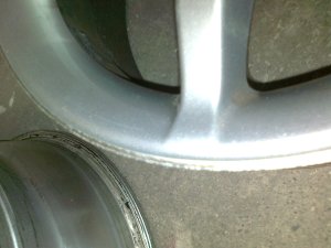

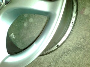

Inzwischen sind auch meine Felgen von dem verbreiteten Korrosionsproblem betroffen.
Da mag ich nicht weiter tatenlos zusehen.
Was bietet sich hier aus eurer Erfahrung an?
Gerne hätte ich diese Originalfelgen wieder, aber ich vermute, dass man die nicht mehr so einfach bekommt.
Vermutlich wird's auf Nachrüstfelgen hinauslaufen. Die Reifengröße soll bleiben, schon allein, weil sie recht neu sind.
Was könnt ihr empfehlen?

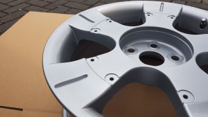

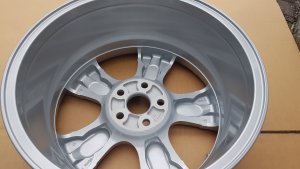

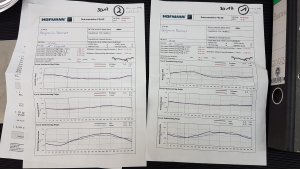

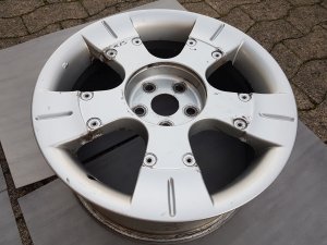

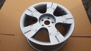

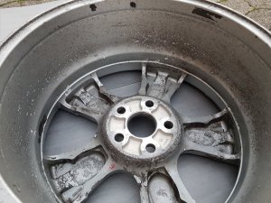

Die Felgen meines Lexus hatten ähnliche Oxidationsschäden und die habe ich von der Aluklinik in Mönchengladbach wieder aufbereiten lassen. Inklusive geometrischer Vermessung auf Schlag / Rundlauf / Verzug und inklusive Bordsteinschäden entfernen.
Das ist natürlich nicht ganz billig (960 Euro für 4 Felgen). Allerdings waren es bei mir auch 18" Felgen. Die 16" des Celica sollten günstiger sein.
Aber das ist natürlich nunmal leider so, wenn man für mittlerweile Youngtimer originale Felgen sucht. Wenn man welche findet, sind die ja meist auch schon fertig, aufgrund des Alters und den Laufleistungen.
Schick denen mal Fotos und frag nach einem Angebot.
https://www.aluklinik.de/start.html
Bei den Schäden besteht die Aufarbeitung dann in der Voranalyse / geometrischer Vermessung, chemisch entlacken, Glasperlstrahlen, Bordsteinschäden beseitigen, grundieren und lackieren (wahlweisse mit Nasslack oder Pulver)
Aluklinik Videos auf Youtube
Anbei mal vorher nacher Fotos meiner Felgen.

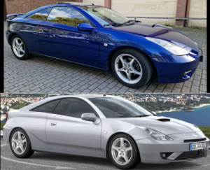

P.S. Ansonsten gibt es ja auch noch die schönen TTE (Toyota Team Europe) Felgen. Aber die sind genau so schwer zu bekommen und haben natürlich die gleiche Problematik mit dem Zustand. Die TTE nine-Spoke fahren wir in 16" auf unserem Avensis. Die liegen zu Zeit noch bei mir eingelagert und könnte man auch probehalber mal auf Deinen draufstecken ;) Aber wie gesagt...das gleiche Problem mit der Beschaffung.

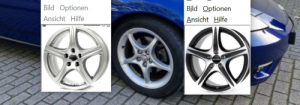

Toll, eine superschnelle und hilfreiche Antwort!
Der Anbieter hat sogar ein Modell, das sehr nahe am Original ist.
Und das in "winterfest" und mit ABE.
Das werden sie wohl werden. :)
Die gibt es auch mit schwarzen Design-Elementen. Aber ich glaube, die sind mir als konservativem Fast-Oldtimer-Besitzer zu weit weg vom Original-Flair.

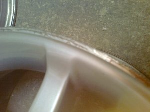

ja die sind ohne Blasen ich muss erst mal im Keller schauen die sind unter meinen Avensis Felgen die haben auch keinen Knaller weg und wirklich zu schade für Altmetall
8.039
879
#11
absolut kein Vergleich zum Zustand von OEM Felgen, die man sonst so bekommt.
Diese kleinen Bordsteinmacken macht Dir jeder Smart Repair Doktor weg. Vor allem bei dem
Standard Silber ist das kein Problem. Das wird etwas angeschliffen, aufgefüllt und mit einer Smart Repair Pistole beigenebelt und ggf Übergänge
rüberpoliert. Das sieht man hinterher absolut nicht mehr.
