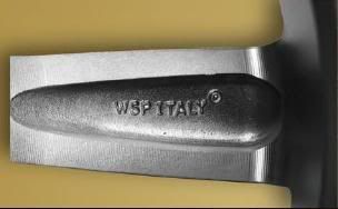

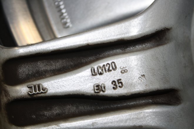

Also da muss mehr stehen...meist in den Sternen hinten oder am Flansch. Bei 5-Stern hat man z.B. oft auf jedem Stern eine Prägung...mal sauberbürsten...
Da sollte wenigstens der Lochkreis, die Grösse, ET, Modell drin stehen!
Wenn schon keine KBA muss aber ein Modell angegeben sein. Denn mann muss sie ja identifizieren können, wenn es ein Festigkeitsgutachten dafür gibt. Das könnte zumindest diese Nummer sein!
So z.B.:
Oder so:
