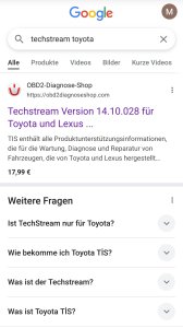

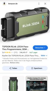

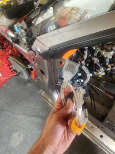

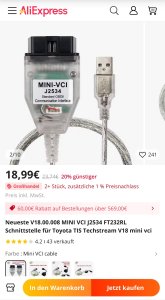

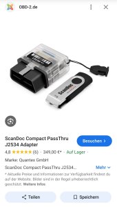

Ich wollte mir auf dauer eh ein vernünftiges Auslesegerät holen, hast du da Empfelungen?
Die beste Software für die Celica ist die originale Toyota-Software. Mit ihr kannst du auf alle Steuergeräte zugreifen. Du benötigst dafür ein Windows-Laptop mit einem Betriebssystem zwischen Windows XP und Windows 11. Ältere Versionen könnten auch funktionieren, aber das ist nicht zwingend nötig.
Auch wenn die Software noch mit einem COM-Anschluss arbeitet, wird dieser problemlos mit einem USB-Dongle emuliert. Du benötigst einen Adapter mit dem J2534-Chip, mit dem Techstream auf sämtliche Steuergeräte zugreifen kann – auch auf solche aus anderen Märkten, wie zum Beispiel für den Tempomaten.
Einfach „Techstream“ bei Google eingeben, dann findest du genügend Shops, die die Software für etwa 20 € anbieten. Den passenden Adapter kannst du für weitere 20 € bei AliExpress bestellen. So bist du mit insgesamt 40 € komplett ausgestattet.
