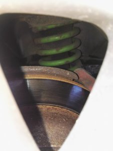

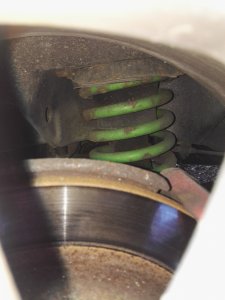

Da hättest Du Glück gehabt. Ich habe eben im Toyota Programm geschaut und die Teilenummern der Federn, die bei Dir original verbaut waren, sind die gleichen Teilenummern wie von dem Federnsatz, den ich noch hier original von Toyota liegen habe. Ich kann Dir so gegen 14:00 Uhr mal Fotos senden, sie sehen wie gesagt noch sehr gut aus, da sie vor über 10 Jahren ausgebaut und eingelagert wurden. Waren also nicht lange im Einsatz. Teilenummern sind übrigens: Vorne 48131-2T290 (298.5mm) Hinten 48231-2G570 Ich melde mich nacher mal per PN bei Dir mit Fotos und Preis - kannst ja dann mal überlegen, ob Du Interesse hast. Gruß Ben P.S. Wie gesagt ist es noch wichtig zu wissen, ob Du wirklich noch Seriendämpfer hast, oder ein Sportfahrwerk! Falls Du das nicht weisst, versuch mal ein gutes Foto vom Stosssdämpfer vorne und hinten zu machen - oft erkennt man es dann.
Das dürfte die alte grüne Variante der Weitec Tieferlegungsfedern sein. Eigentlich müssten die auch in Deinem Fahrzeugschein stehen bzw. hättest Du die beim TÜV abnehmen und eintragen lassen müssen und demnach eine Abnahme haben müssen. Normalerweise kommst Du damit sonst nicht durch die Hauptuntersuchung.
