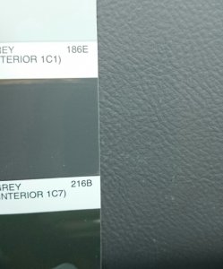

Also, hab den original Farbton fürs interieur gefunden.
Toyota /Lexus 5182 Grey
Ich krieg hier kein Bild hochgeladen :confused:

Das ist doch schonmal gut.
Hättest Du das von den lackierten Mittelkonsolen Teilen auch?
Denn das Bild ist doch der durchgefärbte Kunststoff des Armaturenbretts ne?

Ja genau das ist das Armaturenbrett. Das von der Mittelkonsole kann ich auch rausfinden... Bin aber heute nicht mehr auf Arbeit

Das ist der original Farbton fürs Armaturenbrett von Toyota... Obs 100% passt kann ich nicht garantieren, da der Farbton durch Sonnenschein in den Jahren etwas ausgeblichen sein kann...aber ich würde ihn definitiv nehmen wenn ich mein interieur lackieren wollen würde! :)
