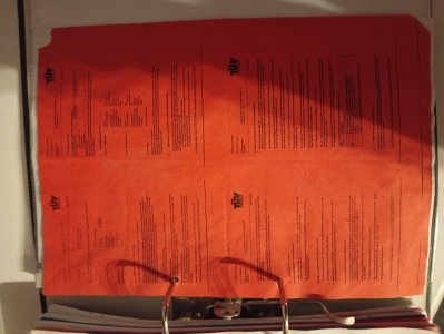

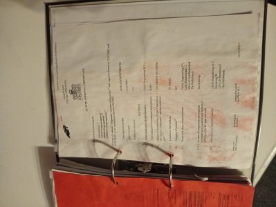

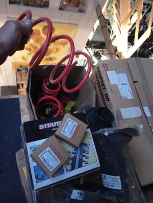

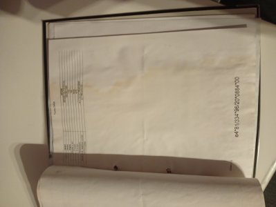

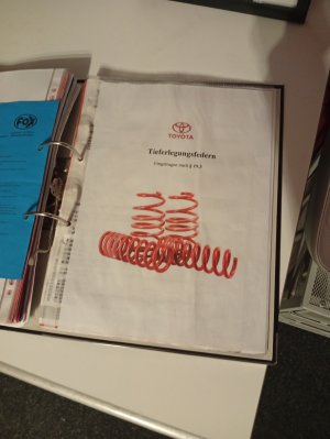

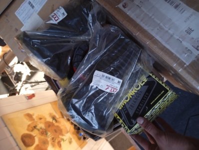

Eine der 30mm H&R Federn an der Front hat das Zeitliche gesegnet.
Es liegt nicht vielleicht noch ein Satz bei Jemanden auf Halde?
Ich gehe davon aus, dass ich die zuvor verbauten Tieferlegungsfedern nicht mehr benötige.
Ursprünglich war geplant, das komplette Serienfahrwerk zusammen mit den Tieferlegungsfedern instand zu setzen. Dafür habe ich auch bereits einige Teile bestellt.
Im Nachhinein hat sich jedoch herausgestellt, dass es sinnvoller war, auf ein komplett anderes Fahrwerk umzusteigen.
Die Dämpfer dürften durch den Instandsetzungsversuch nicht mehr funktionsfähig sein.
Die Federn hingegen sind unberührt. Zusätzlich sind noch die Domlager sowie die Staubschutzmanschetten vorhanden.
Das Gutachten für die Tieferlegungsfedern liegt bei.
Grüße
