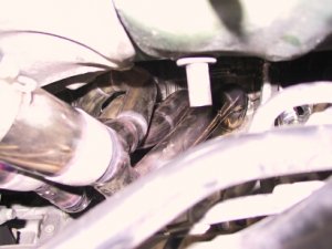

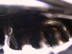

hätte mal ne kleine frage, und zwar habe ich mir für meinen celi TS einen Fächerkrümmer gebaut. Jetzt stehlt sich mir nur die frage ob ich dabei die Abgasrückführung auch wieder anschließen soll oder ob ich sie einfach weglassen kann?

du hast einenFächerkrümmer selber gebaut?
könntest du eventl. ein Bild reinstellen von diesem Fächerkrümmer?

Foto >>>
http://img94.imageshack.us/i/firmatusche.jpg/
Sieht richt gut aus das ding, wirkt aber aus meiner sicht etwas groß, oder täuscht das, weil viel platz haste hinter dem motor wirklich nicht ;)
Vielen dank erst mal für die vielen schnellen antworten!!
und der passt schon rein wurde alles mitm 3D tastet abgenommen,.. ; ) das Bild täuscht etwas.
ich glaub schwieriger wird’s eher in erst mal soweit zu haben das man ihn
anschrauben kann.. aber des wird sich ja noch rausstellen.
grüße flo

hey sieht sehr interessant aus !
sind die rohre auch alle gleich lang ?
sieht mir aber sehr nach einem abgeändertem
weapon r race header aus !! ist das einer ??

klar san die krümmer alle gleich lang, bin ja kein gelegenheits bastler... *G*
ne is im grunde kein nachbau von einem anderen krümmer, wurde von mir vorab digital am PC konstruiert und dann gefertigt.
celifast: >> ich merk jetzt schon einen unterschied zum orginal krümmer zuvor aber genaueres werd ich erst nach der zweiten leistungsmessung wissen.
