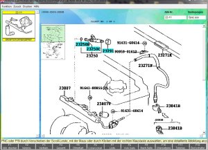

Hi Leute, hat jemand Teilenummern von den Einspritzdüsendichtungen eines 2ZZ GE Motors.
Da meiner ein S ist und einen TS Motorumbau vom Vorbesitzer bekommen hat, komm ich mit der FIN nicht weiter.
Danke!

Schwingungsdämpfer (Abb 23291) 23291-41010
O-Ring (Abb 23250B) 90301-07024
Tülle (Abb 23250C) (08/2000-08/2002) 90480-13005
