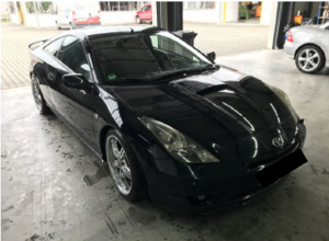

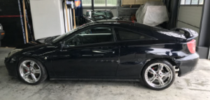

(die Fotos sind dem Gutachten zu entnehmen, weitere Fotos können angefertigt werden) Guten Abend zusammen, leider hat es am 08.08. meine Celica-TS erwischt. Aufgrund von Platzregen geriet der Wagen plötzlich ins Schleudern und schlug seitlich in die Leitplanke ein. Ich bin froh, dass ich unversehrt ausgestiegen bin, aber traurig, meine geliebte Celica verloren zu haben. Man möchte nicht glauben, dass so ein Schaden gleich ein Totalschaden ist... Seit 2012 war sie meine treue Begleiterin und hatte nie wirkliche Probleme bereitet. Erst vorletzte Woche hatte ich ein neues Hitzeschutzblech über dem Endtopf montieren lassen, letzte Woche wollte ich einen Ölwechsel durchführen lassen. Das dürfte so ziemlich das erste Teil gewesen sein, mit welchem man nicht mit Verschleiß gerechnet hätte. Ansonsten kam auch erst Ende 2018 eine neue Fox-Duplex-Auspuffanlage sowie ein neues Heck ran, da mir an einer T-Kreuzung jemand ins Heck gefahren ist. Das Gutachten (https://www.dropbox.com/s/uxi8sfs15lwy13b/Gutachten Celica.pdf?dl=0)wurde nun auf 6.000 € Wiederbeschaffungswert festgesetzt. In der Restwertbörse konnte ein Preis von 1422 € erzielt werden. Der vermeintliche Käufer kommt aus Tschechien und da ich die Celica nicht sooo schnell aufgeben will, wollte ich hier um Rat und / oder Interesse fragen. Verärgert bin ich zudem, dass der von der Versicherung beauftragte und somit einem Interessenskonflikt unterliegende Gutachter von einem "Normalzustand" der sehr gepflegten Celica spricht. Die Celica war tiptop gepflegt und hatte folgende besondere Teile verbaut: - ASA Chromfelgen - Fox Duplex-Auspuffanlage - 2 DIN-Radio mit Touchscreen - Megan Racing Domstrebe - Eibach Tieferlegung - Und ein paar weitere Kleinigkeiten… Ich habe noch langsam unter Polizeischutz zum nächsten Pendlerparkplatz fahren können, der Motor ist voll funktionstüchtig! Das Gutachten ist hier einsehbar: https://www.dropbox.com/s/uxi8sfs15lwy13b/Gutachten Celica.pdf?dl=0 Bisher habe ich den potentiellen Käufer noch nicht kontaktiert. Dies würde ich wohl gegen Ende der Woche erledigen. Ich denke, dass noch die Türen offenstehen, sollte jemand von euch Interesse an der Celica haben. Falls ja, bitte ich um Kontakt per PN (mit dem Kaufpreis, wenn möglich). Da ich ungern die Standgebühren unnötig lange bezahlen möchte, würde ich recht zeitig die Abholung beauftragen wollen. Die interessantesten Teile dürften wohl folgende sein: - 2ZZ-GE Motor - Xenon-Scheinwerfer - die Sitze (wurden erst vor wenigen Wochen einer Aufbereitung unterzogen) - Auspuffanlage (Ich vermute das rechte Rohr lässt sich über die Schellen bzw. den modularen Aufbau wieder gerade montieren. Das stand auch nach der Montage nicht auf Anhieb perfekt) - Die komplette Mittelkonsole, Verkleidungen etc. - Heckspoiler, unbeschädigte Karosserieteile (insbesondere auf der rechten Seite zu finden) - Domstrebe - Radio - Die Chromfelgen (falls diese noch verwendet werden dürfen? Evtl. reicht es sie auszuwuchten, wenn erforderlich?) - Das neu montierte Hitzeschutzblech, welches knapp 200 € gekostet hat ;-) Einen Satz Winterreifen, eine Celica-S-Auspuffanlage, Originalradio, original Fußmatten, Heckscheibenwischer, Ersatzölfilter, Butterfly etc. würde ich dem Ersteher noch mit dazu geben) - mein Celica-Teillager eben ;-) Bei der Beschädigung am Dach bin ich mir sicher, dass diese vermeintliche Delle über die gesamte Breite schon vorm Unfall vorhanden war. Das könntet ihr mal bei euch kontrollieren. Ich dachte all die Jahre immer, dass dies herstellungsbedingt sei. Mich würde es freuen, wenn Sie hier im Forum ein letztes Ruheplätzchen finden würde und nicht in Tschechien. https://www.dropbox.com/s/d0yq5uhjc69rbhu/foto.PNG?dl=0 https://www.dropbox.com/s/j1h7ko3p7yj8444/foto2.PNG?dl=0

Danke CRX_Fan für den Hinweis! Ich denke aber, dass ich die Celi die nächsten Tage abholen lasse, sofern hier nicht noch jemand spontan Interesse hat. Hab heute nochmal Fotos gemacht. Details zu den vermeintlich defekten Teilen sowie Bilder sind zudem im Gutachten einsehbar. Hier der Link zu den Fotos und dem Gutachten: https://www.dropbox.com/sh/xmnrxqkwbkxcjmh/AAAnH4KP2pKPIQyEzoSp3-eLa?dl=0
Schreib mal Jap Breaking Garage in Walsrode an. Der würde die sicher für 2K abholen (Ist ein Celica Schlachter) https://m.facebook.com/JapBreakingGarage/ Ich würde den Wagen aber mal vermessen lassen. Wenn die Achse noch gerade ist, dann ist der Rest in aller Regel mit dem Geld der Versicherung, einem Karosseriefachbetrieb, einigen gebrauchten Teilen und etwas Eigenleistung zu richten! Auf den ersten Blick Tür, Koti gebraucht, Stossstange. Seitenteil instandsetzen oder austauschen (die Seitenwände kosten nicht so viel bei Toyota. DIe Arbeitsstunden langen hier mehr zu.) Tür und Koti könnte ein Karosseriemann sogar richten. Also wenn er auf Anhieb jetzt noch gerade fährt und bremst, nichts schief steht oder zittert...stehen die Chancen gar nicht schlecht. Leitplankenschäden sind immer relativ weit oben, da hat man meist keinen Anstoss auf die Achsen. Also wenn Dir wirklich viel an dem Auto liegt und Du daran hängst...Solltest Du mal bei einem Karosseriefachbetrieb vorstellig werden.
Stimmt. Die neuen besseren Bilder auch gerade gesehen. Da sieht man auch den Anstosspunkt an der Felge bei 9 Uhr mit Materialausbruch.
