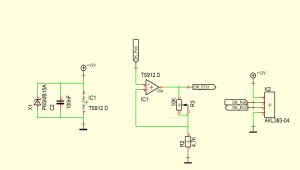

    Und hier meine Version mit nem TS912
